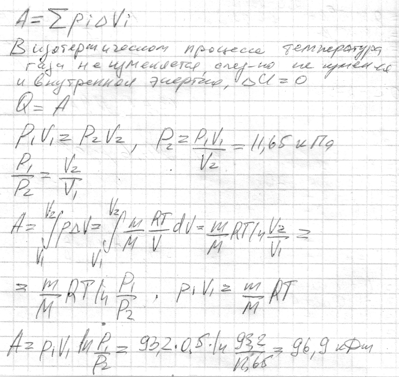

Вы потеряли минус, из-за этого после интегрирования от p1 до p2 у вас p1 и p2 оказались перепутаны. Это первое.
А второе, откуда у вас такие странные n и T? И зачем они вам вообще нужны, если nRT=p1V1?
Так что просто найдите свой минус, подставьте выражение для nRT, и получите ту же формулу, по которой считали в первый раз.

fox77777 wrote:
Определите изменение внутренней энергии, количество теплоты и работу, совершаемую при обратимом изотермическом расширении азота от 0.5 до 4 м3 (начальные условия: температура 26.8 оС, давление 93.2 кПа).
