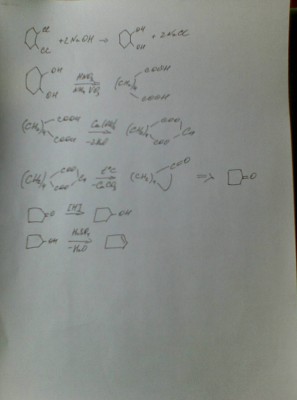

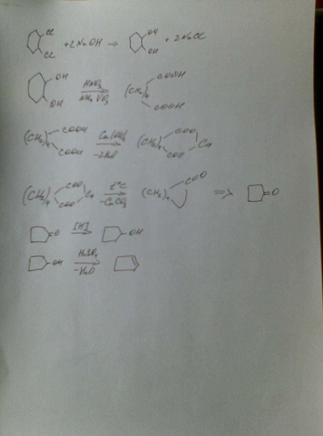

C6 H10 Cl2 =>A =>B =>(CH2)4(CO2)2Ca =>C =>D =>C5H8
Найдите в-ва A,B,C,D
Срочно!!!!!!!!
 Post subject: Re: Химическая цепочка реакций
PostPosted: 27 Nov 2011 18:41
Срочно!!!!!!!!
