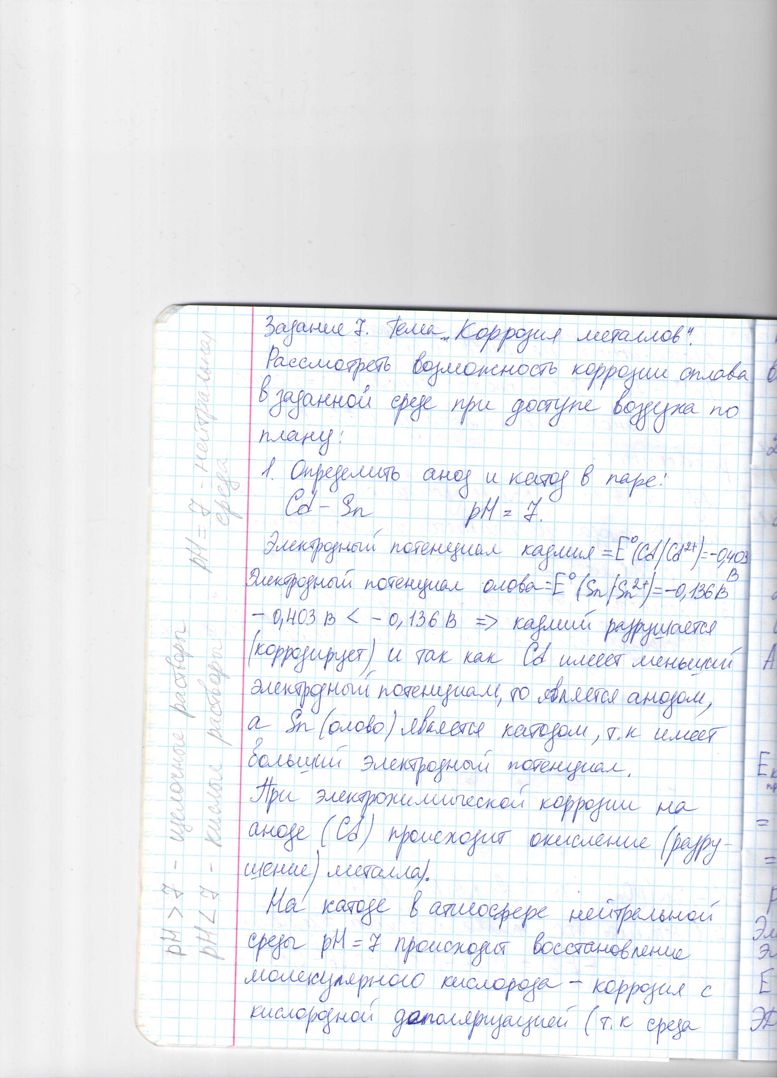

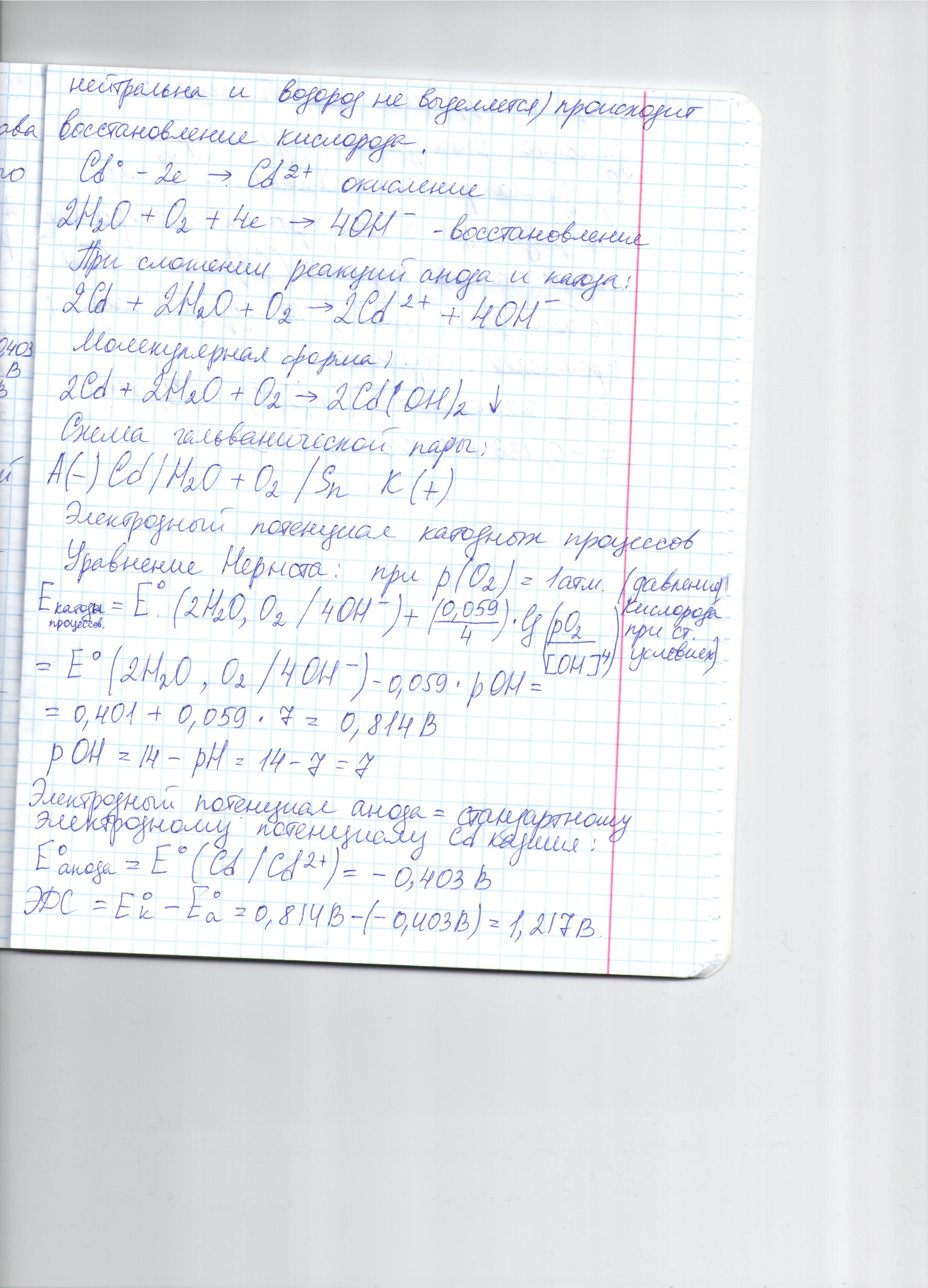

 Post subject: Коррозия металлов
PostPosted: 18 May 2015 20:49
Joined: 18 May 2015 20:33
Здравствуйте! Проверьте пожалуйста решение на тему коррозия металлов, и если есть ошибки-укажите на них пожалуйста...За ранее спасибо! [/attachment]
