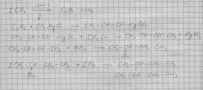

 Post subject: Помогите пожалуйста!
PostPosted: 13 Dec 2011 14:23
Joined: 13 Dec 2011 14:19
Posts: 7
Я пошёл в 10 класс, но не думал, что перестану вообще понимать химию.
Я не могу в ней разобраться, я и в 9-ом её плохо знал, а теперь вообще...
Пожалуйста, помогите придумать цепочку превращений из 5 реакций, чтобы в ней были алкены, алкины, алканы...
Я просто не знаю как начинать составлять формулы и как их составлять! Завтра контрольная, а на дом задали составить самому цепочку и реакции.
Заранее спасибо.

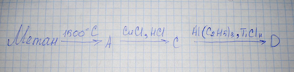

 Post subject: помогите решить задание(на приложенном фото)
PostPosted: 13 Dec 2011 17:47
Joined: 13 Dec 2011 17:43
Posts: 13

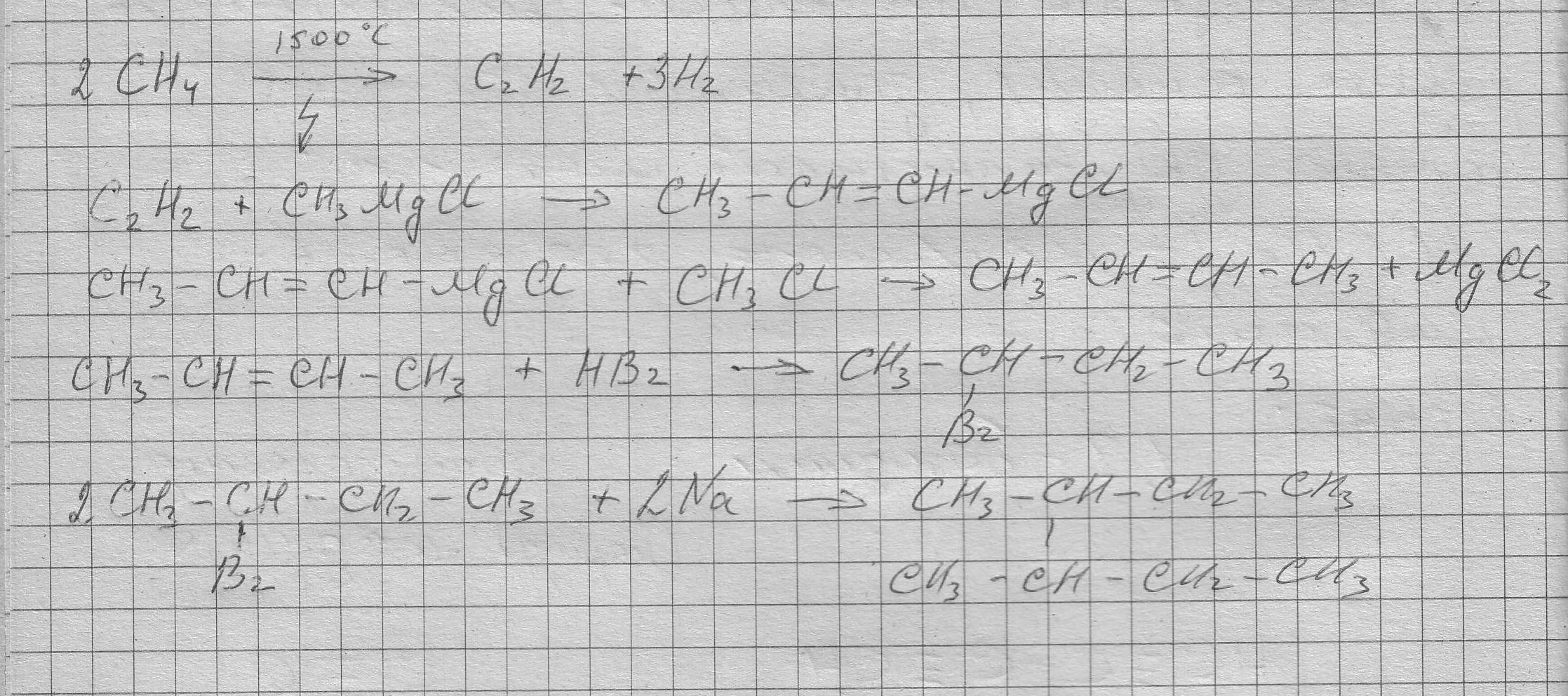

 Post subject: Re: Помогите пожалуйста!
PostPosted: 13 Dec 2011 18:29
Заранее спасибо.
Как скажите алканы, алкены, алкины. Ничего лишнего.
PostPosted: 13 Dec 2011 18:46
Joined: 02 Sep 2011 18:27
Posts: 455
Мне кажется, для 10 класса нужно попроще:
СН4 -- С2Н2 -- С2Н4 -- С2Н5СІ -- С4Н10 -- СО2
PostPosted: 13 Dec 2011 18:48
Posts: 455
[quote="upsidesium
[/quote]
Вторая и третья реакции в средней школе не рассматриваются (может, в профильных и учат такое)
 Post subject: Re: помогите решить задание(на приложенном фото)
PostPosted: 13 Dec 2011 19:13
2CH4 = C2H2 + 3H2
C2H2 + HCl = CH2=CHCl
2CH2=CHCl = CH2=CH-CH=CH2 + C2H5Cl + (C2H5)2AlCl
PostPosted: 13 Dec 2011 19:16
Posts: 7
upsidesium, огромное спасибо!
