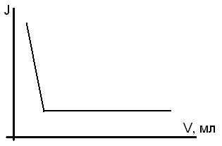

3. При амперометрическом титровании соли Мора дихроматом калия с двумя платиновыми поляризованными электродами была получена кривая вида (рис.) Написать уравнения реакций, происходящих на обоих электродах.
вроде относительно не сложные задачи, но не даются как то.
