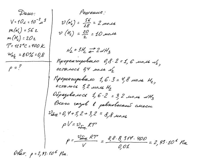

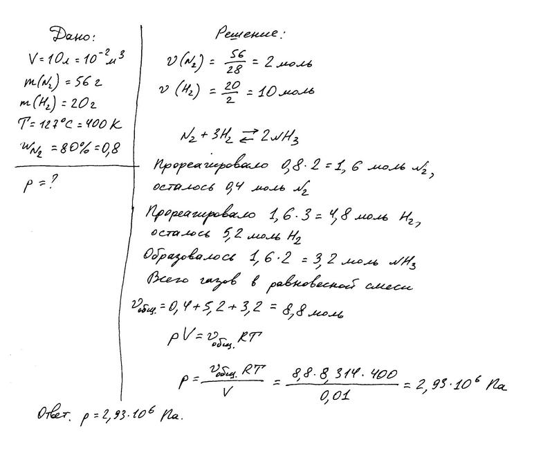

В сосуде объемом 10 л находятся 56г азота и 20г водорода при температуре 127 градусов по цельсии. К моменту установления химического равновесия 80% азота прореагировало с образованием аммиака. Определите давление в сосуде в момент установления равновесия.
 Post subject: Re: Попалась сложная задача. Помогите пожалуйста
PostPosted: 26 Mar 2012 16:45
