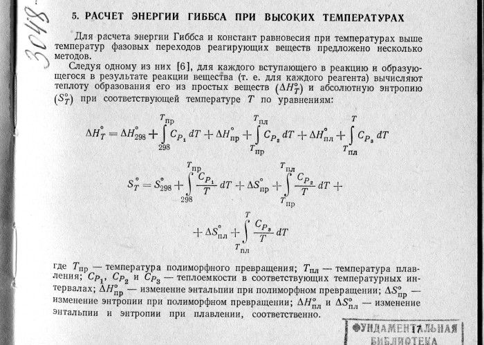

 Post subject: Re: Вычислить стандартную энтальпию
PostPosted: 28 Nov 2012 03:58
Posts: 1931
Для решения задачи надо проинтегрировать теплоемкости:
(именно для этого они даны в виде аналитических функций), поскольку указанные вещества не претерпевают фазовых переходов в указанном диапазоне температур, надо вычислять только самый первый интеграл после стандартной энтальпии в формуле, и иметь в виду, что энтальпии образования азота и водорода равны по определению нулю только в стандартных условиях (при 298 К)!
(при 598 К они будут равны не нулю).
Прим.: материал из справочника - В.А.Рябин, М.А.Остроумова, Т.Ф.Свит. Термодинамические свойства веществ. - Л.: Химия, 1977

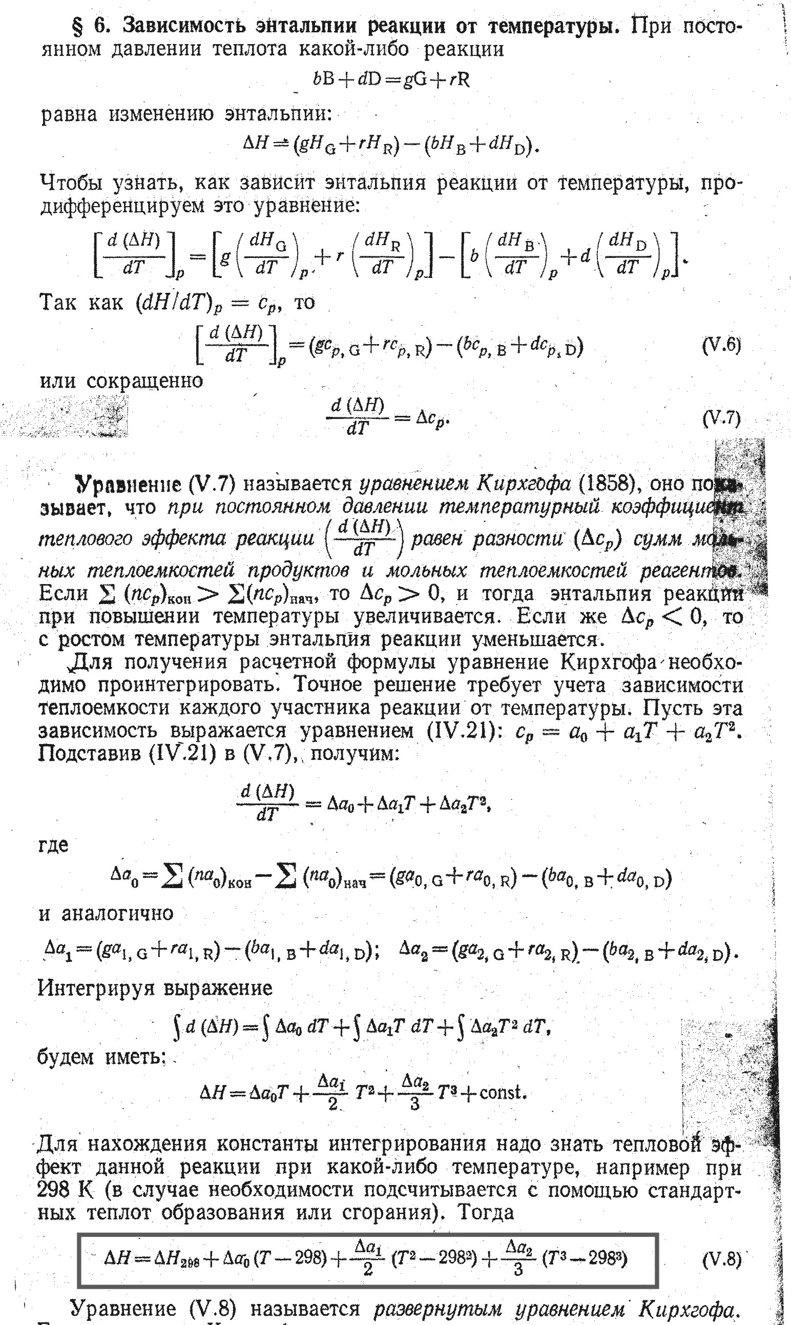

Всю голову изломала, никак не могу понять каким образом подставить свои значения в формулу
PostPosted: 30 Nov 2012 17:22
Возможно, скан из другого учебника поможет? Нужная формула обведена рамочкой, и понятно, откуда она берется.
PostPosted: 01 Dec 2012 02:24
Posts: 1931
Возможно, мы упускаем из виду способ применения энтальпии образования аммиака при 298.
Суть в следующем:
(Изменение энтальпии в реакции) = (Сумма энтальпий продуктов) - (Сумма энтальпий исходных в-в)
Тогда для 3/2H2+1/2N2 = NH3
(Изменение энтальпии в реакции синтеза аммиака из элементов при 298) = (Энтальпия образования аммиака при 298) - 1/2*(энтальпия обр. азота при 298) - 3/2*(энтальпия обр. водорода при 298) = (Энтальпия образования аммиака при 298) т.к. энтальпии образования простых веществ при 298 = 0
Аналогично при 598:
(Изменение энтальпии в реакции синтеза аммиака из элементов при 598) = (Энтальпия образования аммиака при 598) - 1/2*(энтальпия обр. азота при 598) - 3/2*(энтальпия обр. водорода при 598)
Вычитая из 2-го ур-ния 1-е, получаем:
(Искомая энтальпия) = (Энтальпия образования аммиака при 298) + (энтальпия образования аммиака при 598 - энтальпия обр. при 298) - 1/2*(энтальп. обр. азота при 598 - энтальп. обр. при 298) - 3/2*(энтальп. обр. водорода при 598- этальп. обр. при 298) = (Энтальпия образования аммиака при 298) + ((Интеграл в пределах от 298 до 598) от теплоемкости аммиака) - 1/2*((Интеграл в пределах от 298 до 598) от теплоемкости азота) - 3/2*((Интеграл в пределах от 298 до 598) от теплоемкости водорода)
Пользуясь линейностью оператора интегрирования (интеграл суммы равен сумме интегралов), можем слегка упростить вычисления:
(Искомая энтальпия) = (Энтальпия образования аммиака при 298) + ((Интеграл в пределах от 298 до 598) от (теплоемкость аммиака - 1/2*(теплоемкость азота) - 3/2*(теплоемкость водорода)), а уж вычисление интегралов - это к математикам, на форуме химиков это будет жесткий оффтоп (улыбнитесь!). На самом деле, хорошая задача.
