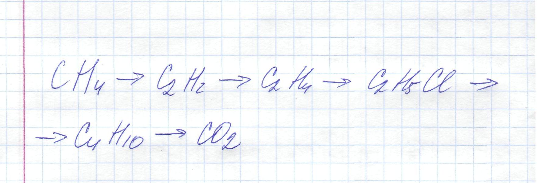

Ещё одна просьба,я сейчас сидел и пытался понять, как будет выглядеть сама цепочка, но не понял. Можете написать?

vitta wrote:
Мне кажется, для 10 класса нужно попроще:
СН4 -- С2Н2 -- С2Н4 -- С2Н5СІ -- С4Н10 -- СО2
2СH4 = C2H2 + 3H2
C2H2 + H2 = C2H4
C2H4 + HCl = C2H5Cl
C2H5Cl + 2Na = C4H10 + 2NaCl
2C4H10 + 13O2 = 8CO2 + 10H2O

Цепочка:

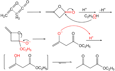

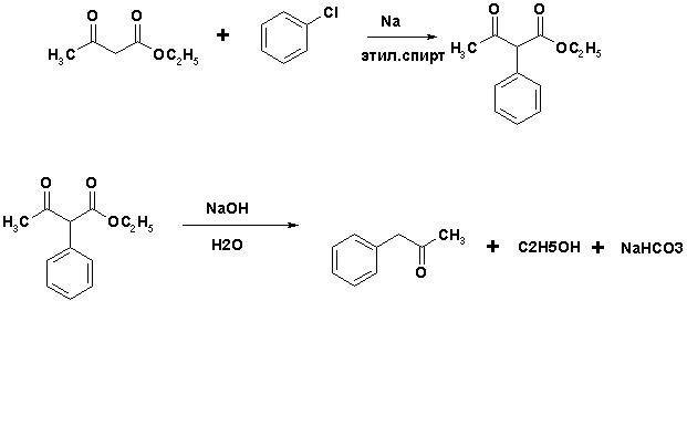

1)ацетоуксусный эфир может быть получен из кетена. написать уравнение реакций.
2) Из ацетоуксусного эфира получите бензилацетон. Напишите уравнение реакций
 Post subject: Помогите, пожалуйста, решить задачу, срочно!
PostPosted: 14 Dec 2011 23:35
Joined: 14 Dec 2011 23:32
Posts: 3
Какой объем хлороформа(плотность 1,5 г/см3) можно получить из 140 л метана (н.у.), если его выход составляет 72%
 Post subject: Re: Ацетоуксцсный эфир получение
PostPosted: 15 Dec 2011 03:05
Вместе с механизмом:
Только фенилалкиламинами увлекаться не стоит. :av:
