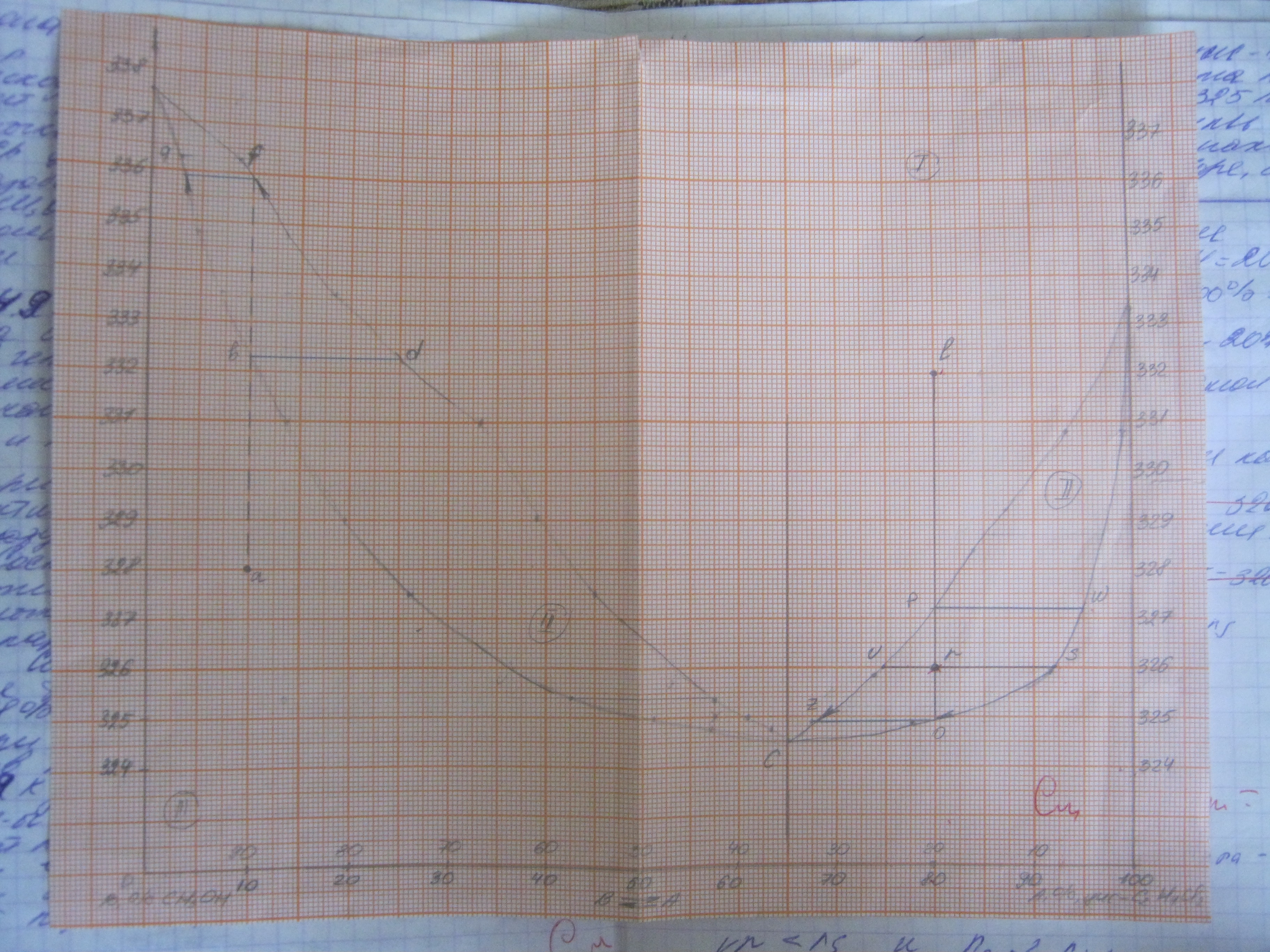

 Post subject: Помогите
PostPosted: 13 May 2012 21:51
Joined: 13 May 2012 21:48
Posts: 3
рассчитать вариантность следующих систем:
а) азеотропная смесь компонентов А(цис-дихлорэтан) и В(метанола) при температуре азеотропа
б) смесь из 16моль А(цис-дихлорэтан) и 4 моль вещества В(метанола) при температуре 326К
в)пар, содержащий 20мол% вещества В(метанола) , находящийся при температуре 332К
г)компонент А(цис-дихлорэтан) в точке кипения при Р= 101325Па
пояснить полученные результаты
 Post subject: Re: Помогите
PostPosted: 14 May 2012 00:22
По правилу фаз Гиббса:
С + Ф = К + 2,
где С - вариативность (чаще называемая "числом степеней свободы"), Ф - число фаз, К - число компонентов, 2 - число независимых параметров (Т и р).
а) Точка С, составы равновесных фаз одинаковы. Следовательно, система из двух составляющих веществ обладает свойствами однокомпонентной.
К=1, Ф=2, С=1. Если p=const, то С=0.
б) точка r. К=2, Ф=2, С=2. Если p=const, то С=1.
в) точка l. К=2, Ф=1, С=3. Если p=const, то С=2.
г) К=1, Ф=2, С=1. Если p=const, то С=0.
