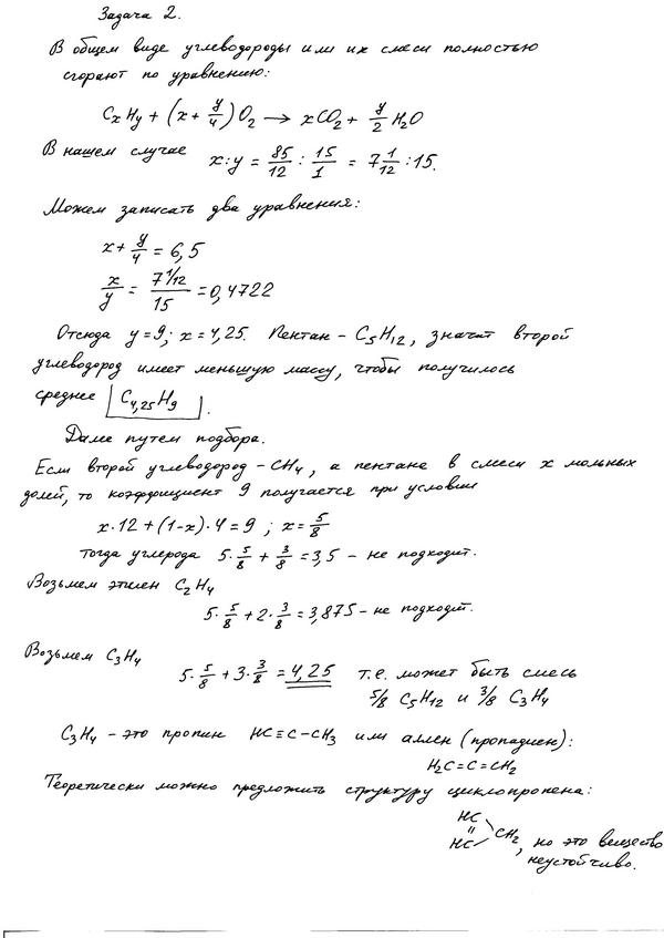

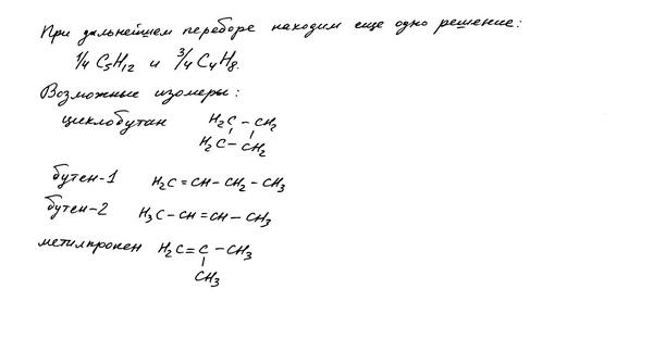

2. Содержание углерода в смеси пентана с неизвестным углеводородом составляет 85 масс.%. Объем кислорода, необходимый для полного сжигания данной смеси, в 6.5 раз превышает объем смеси. Напишите структурные формулы всех возможных углеводородов, удовлетворяющих данным условиям.

 Post subject: Re: Задачи на смесь веществ
PostPosted: 22 Nov 2010 12:55

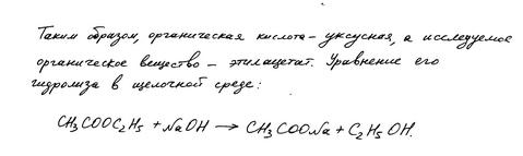

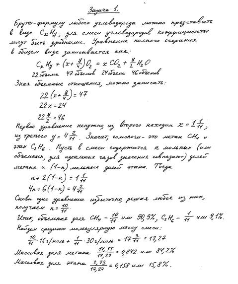

прошу помочь в выполнение следующих задач...
1. [color=#000000][color=#40FF40]При сгорании в кислороде смесь двух соседних газообразных гомологов насыщенных углеводородов образует диоксида углерода и паров воды. Объемное соотношение реагирующих веществ и продуктов реакции следующее: V( смесь углеводородов) : V(Кислород):V(СО2):V(пары воды) = 22:47: 24: 46. а) Какие это углеводороды? б) Определите объемные доли углеводородов в смеси. в) Вычислите массовые доли компонентов в смеси.

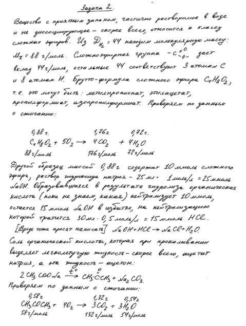

2. Исследуемое органическое вещество обладает приятным запахом и частично растворяет-ся в воде, не меняя кислотность среды. Плотность паров данного вещества по водороду равна 44. Один образец этого вещества массой 0,88 г сожгли, получив 1,76 г СО2 и 0,72 г Н2О. Другой образец его той же массы прокипятили в колбе, снабженный обратным холодильником, с 25 мл 1 н раствора гидроксида натрия. Для нейтрализации раствора после реакции потребовалось 30 мл 0,5 н раствора соляной кислоты. Нейтрализованный раствор выпарили досуха, и сухой остаток прокалили. При этом выделилась легколету-чая жидкость, при сгорании 0,58 г которой получили 1,32 г СО2 и 0,54 г Н2О. Напишите все возможные реакции и определите формулу исследуемого вещества.

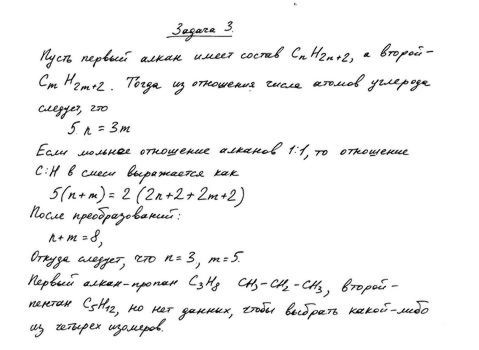

3. Отношение количества углерода к количеству водорода в составе смеси, состоящей из двух алканов, равно 2 : 5. Отношение числа атомов углерода в составе первого алкана к числу атомов углерода в составе второго алкана равно 3 : 5. Отношение количества первого алкана к количеству второго алкана в смеси равно 1 : 1. Определите формулу первого алкана.

 Post subject: Re: задачи по органике...
PostPosted: 29 Nov 2010 14:40
