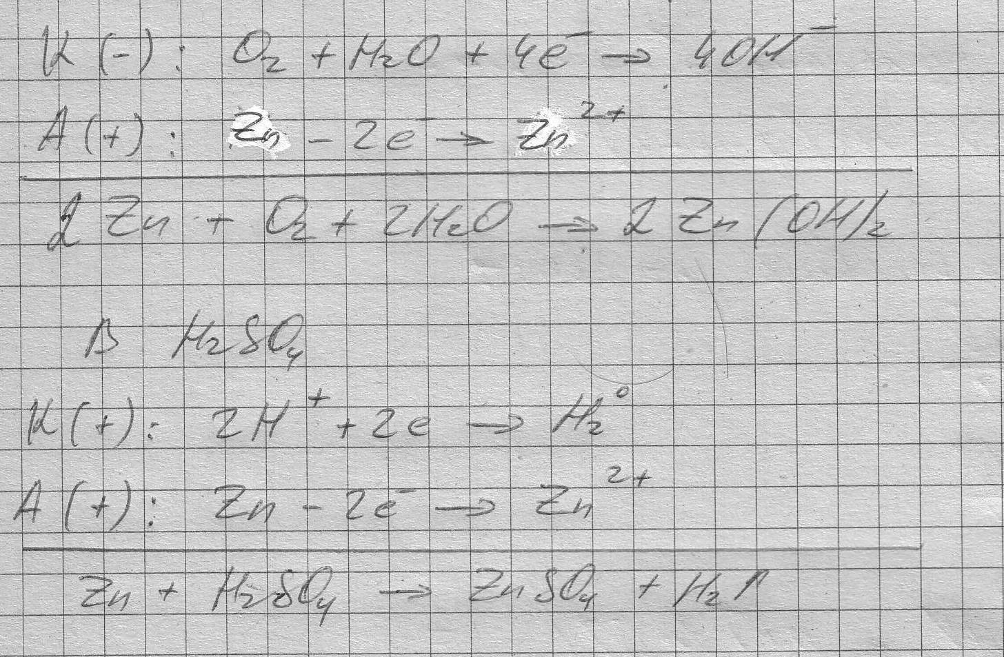

2)Железное изделие покрыли свинцом.Какое это покрытие - анодное или катодное? Почему?Составьте ур-ия реакций анодного и катодного процессов коррозии этого изделия при нарушении покрытия во влажном воздухе и в соляной кислоте.Какие продукты коррозии образуются в первом и во втором случаях?
Помогите пожалуйста решить.Вопрос жизни и не допуска к экзамену Т_Т

2) Покрытие катодное поскольку электродный потенциал у свинца больше. Корродировать будет железо.
Вам осталось только заменить Zn на Fe остальное оставить без изменения.
Так что докажите свое право на скромный "удовл" выполнив оставшиеся элементарные действия.
