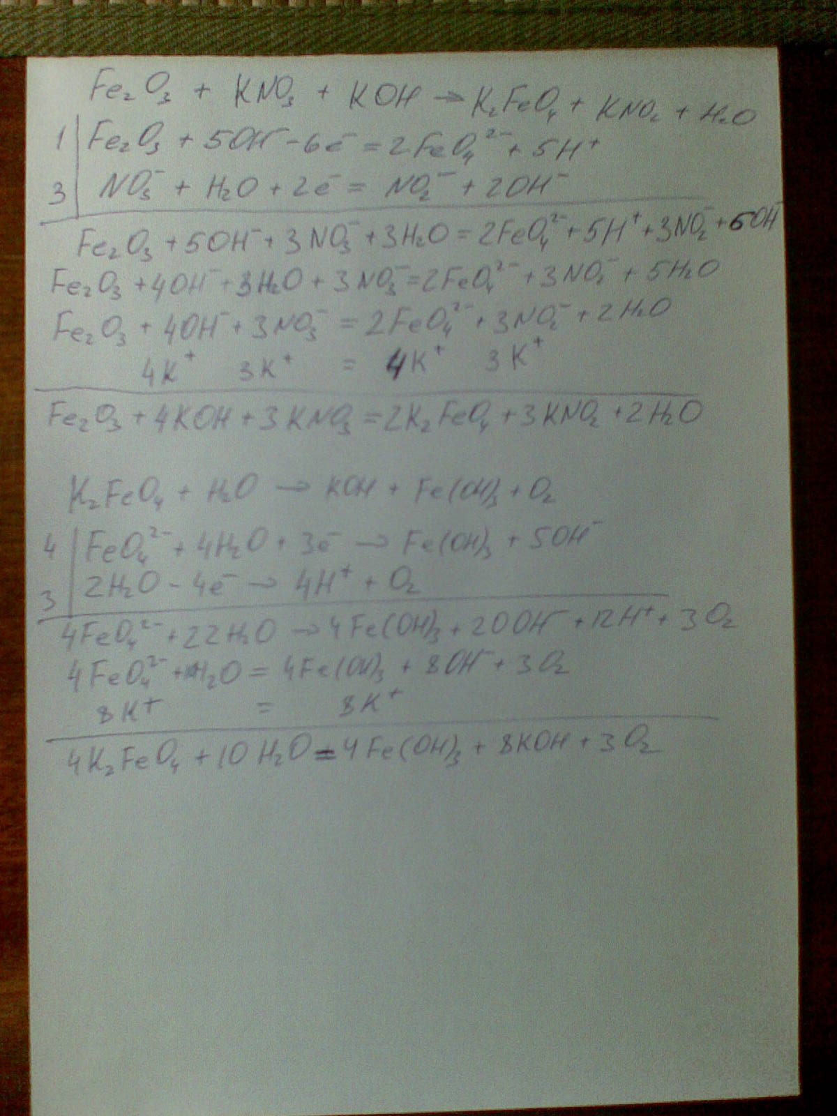

PostPosted: 15 Nov 2011 13:44
Joined: 15 Nov 2011 13:37
Posts: 10
Уважаемые химики, подскажите бедному студенту, как для этих реакций расставить коэффициенты методом полуреакции, у меня ничего не получается, выручайте!
Fe2O3+KNO3+KOH=K2FeO4+KNO2+H2O
K2FeO4+H2O=KOH+Fe(OH)3+O2
 Post subject: Re: ох уж этот метод полуреакции
PostPosted: 15 Nov 2011 16:43
Posts: 12855
PostPosted: 15 Nov 2011 17:34
Posts: 10
огромное спасибо, Сергей. Вы очень меня выручили :bp:

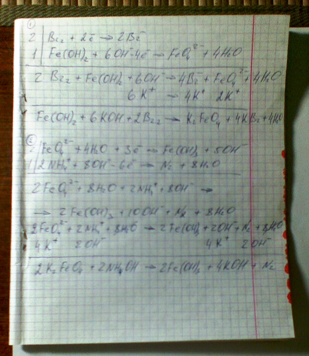

химики, задание следующие: закончите уравнения реакций. Для растворов поставьте коэффициенты электронно-ионным методом
Уравнения я решила, электронно-ионный метод-это метод полуреакции, как я понимаю, но в этом вся проблема. Подскажите, кто знает:
Fe(OH)2+KOH+Br2=KBr+K2FeO4+H2O
K2FeO4+NH4OH=Fe(OH)3+N2+KOH

PostPosted: 15 Nov 2011 18:49
Posts: 12855
 Post subject: Re: Электронно-ионный метод
PostPosted: 15 Nov 2011 19:00
Joined: 15 Nov 2011 17:43
Posts: 11
спасибо Сергей, вы очень оперативно работаете.
