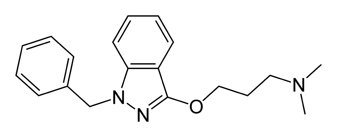

 Post subject: реакции биотрансформации Бензидамина
PostPosted: 27 Sep 2015 15:20
Joined: 14 Sep 2015 18:46

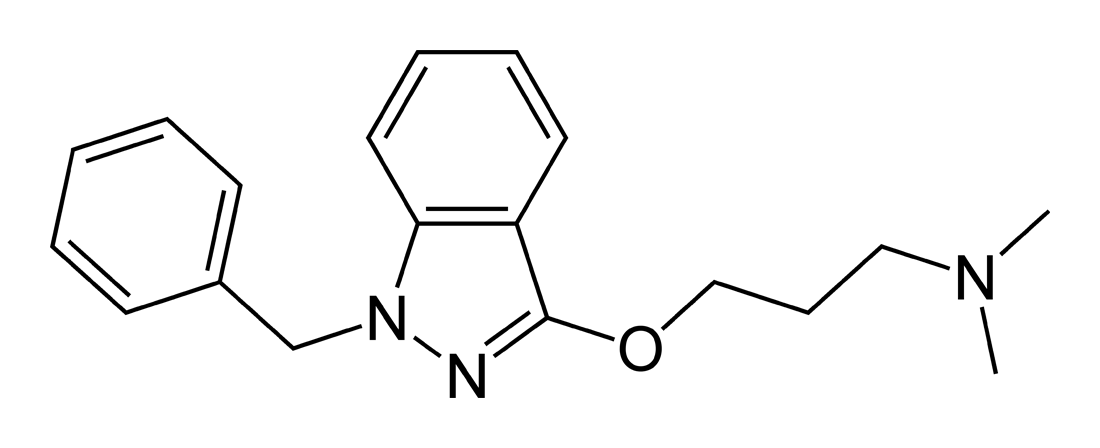

Здравствуйте! Кто-нибудь может мне помочь написать реакции биотрансформации Бензидамина? Заранее благодарю.
 Post subject: Re: реакции биотрансформации Бензидамина
PostPosted: 27 Sep 2015 18:19
Вот, держите...
Biotransformation of benzydamine by microsomes and precision-cut slices prepared from cattle liver.
http://www.tandfonline.com.sci-hub.org/ ... ggE_fxn3VU
Benzydamine N-oxidation as an index reaction reflecting FMO activity in human liver microsomes and impact of FMO3 polymorphisms on enzyme activity
http://www.ncbi.nlm.nih.gov/pmc/articles/PMC2015007/

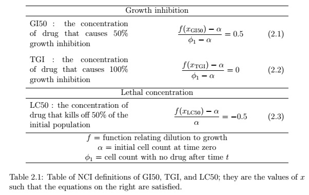

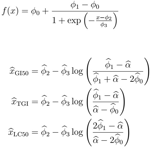

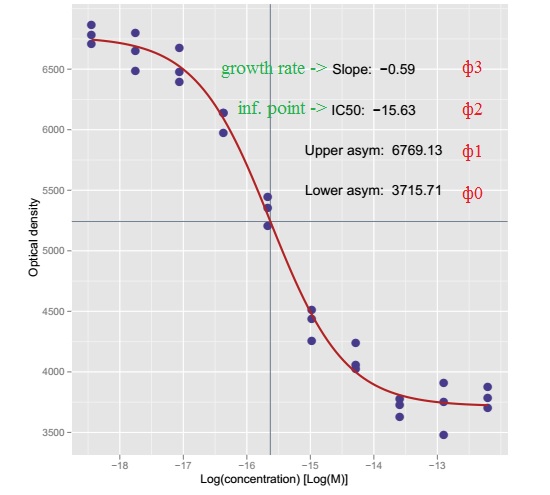

Допоможіть, будь ласка, з таким завданням:
В умовах експерименту сполука Х у концентрації 10[-5] моль/л виявила здатність пригнічувати ріст клітин раку. При поглибленному in vitro скринінгу, сполука Х тестувалась у 5 концентраціях при 10-кратному розведенні (100µМ, 10 µМ,1 µМ, 0,1µМ та 0,01µМ) на 60 лініях ракових клітин.
В результаті експерименту одержана міотична активність(%). Потрібно розрахувати три дозозалежні параметри: GI50, TGI , LC50 та їх логарифмічні значення. Підкажіть, за якими формулами можна зробити ці розрахунки?
 Post subject: Re: Решаем задачи по БИОХИМИИ
PostPosted: 05 Jun 2017 15:21
Це дуже специфічна область клінічної фармакології та онкології. Це навіть не біохімія.
Ось самі рівняння:
А ось f (x) визначається експериментально. Будується графік залежності оптична густина (кількість клітин визначається по оптичній густини) від десяткового логарифма концентрації ліки (lgC). Оптична густина по осі Y, а логарифм концентрації по осі X. Вийде розкид точок. За цим точкам проводиться усереднена крива (логістична крива). Далі визначаються: спад, верхня і нижня ассімптоти, точка перегину.
Звідки отримуємо рівняння функції f (x) і формули для усередненого розрахунку концентраційних параметрів. Саме рівняння функції не потрібно це просто для ознайомлення.

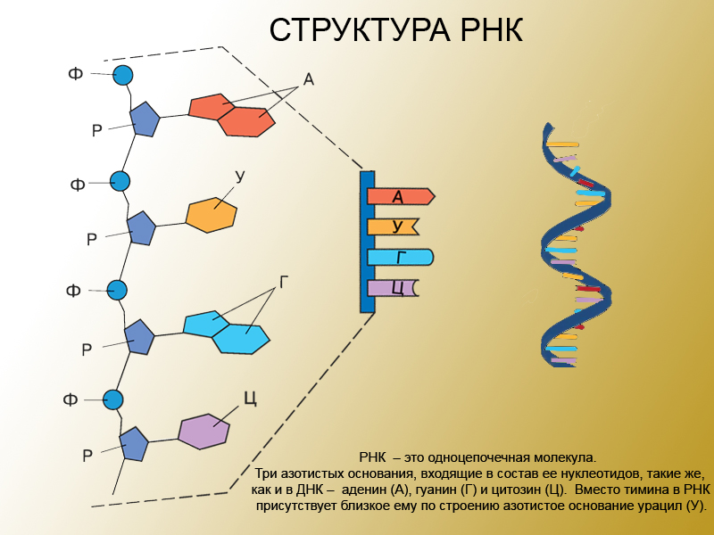

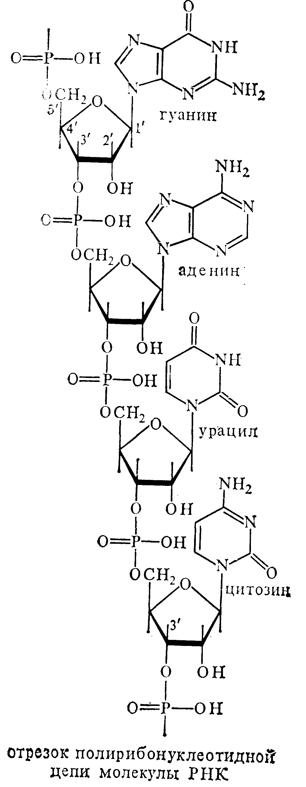

Помогите изобразить схематично структуру фрагмента РНК, обозначив кружком азотистые основания, пятиугольником - рибозу, треугольником - остаток фосфорной кислоты: рАМФ-рУМФ-рГМФ-рГМФ.
Написать названия нуклеотидов.
Помогите плииииз
