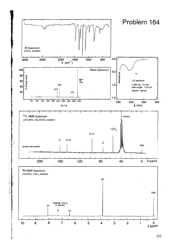

Помогите узнать что за вещество? смущает большой молекулярный вес (390!!!)

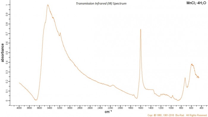

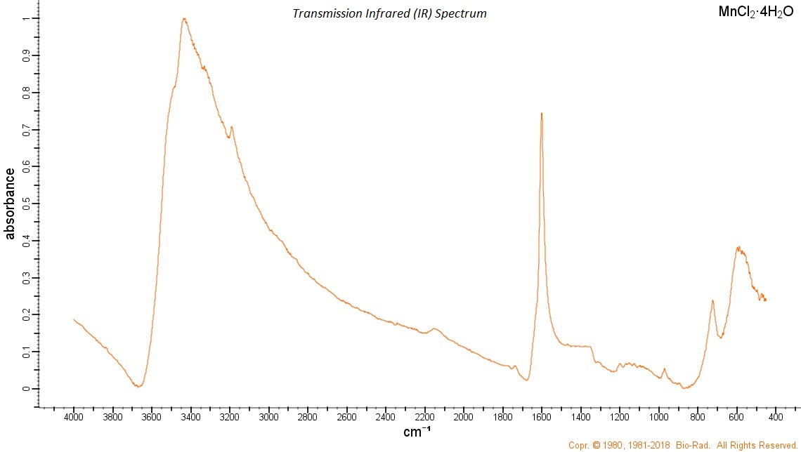

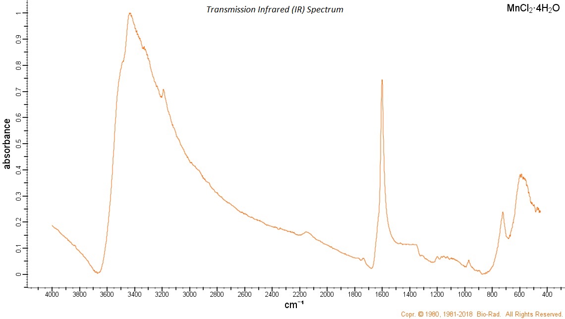

Всем привет.У кого-то есть ИК-спектры солей переходных металов(обзорные) в длине волны 190-1000 нм. Ооооочень надо!!!!в частности больше интересует хлорид марганца(2)
 Post subject: Re: СПЕКТРОСКОПИЯ И СПЕКТРОГРАММЫ
PostPosted: 18 May 2020 19:40
Вдруг кому пригодиться. Случайно подобные базы нашел. Вот пара примеров:
Code:
https://spectrabase.com
http://www.irug.org/search-spectral-database?reset=Reset
Для полного функционала требуется завести аккаунт (бесплатно).
Перевод волнового числа k, см-1 в длину волны λ, нм выполняется по формуле λ = 107/k.
