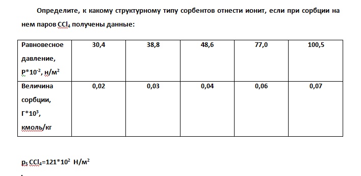

 Post subject: Определить тип сорбента
PostPosted: 30 Jan 2014 23:17
Joined: 30 Jan 2014 23:14
были попытки построения изотермы Лэнгмюра, но по сути только от того, что больше придумать я ничего не могла. Надеюсь Вы мне сможете объяснить
