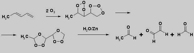

Помогите,плиз, с реакцией! определите строение диена, который при озонолизе дает смесь этаналя, формальдегид и этандиаля?) :be:
 Post subject: Re: Помогите,плиз, с реакцией!
PostPosted: 15 Jan 2012 03:02
Не знаете механизм озонирования диенов. Плохо.
А ларчик просто открывался.
