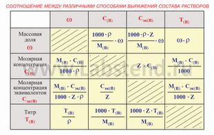

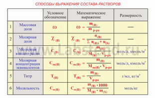

 Post subject: Способы выражения концентрации растворов
PostPosted: 10 Apr 2012 11:56
Joined: 10 Apr 2012 11:53
Всем привет помогите пожалуйста с решением задачи. Буду очень признателен.
В 1 л водного раствора содержится 577г H2SO4. Плотность раствора –
1,34 г/см3. Вычислите процентную концентрацию раствора, а также его нормальность, молярность, моляльность и мольные доли H2SO4 и Н2О.
 Post subject: Re: Растворы
PostPosted: 10 Apr 2012 15:44
Joined: 07 Apr 2012 17:18
Posts: 12
Ещё раз огромное вам спасибо!
 Post subject: Re: Способы выражения концентрации растворов
PostPosted: 10 Apr 2012 23:12
