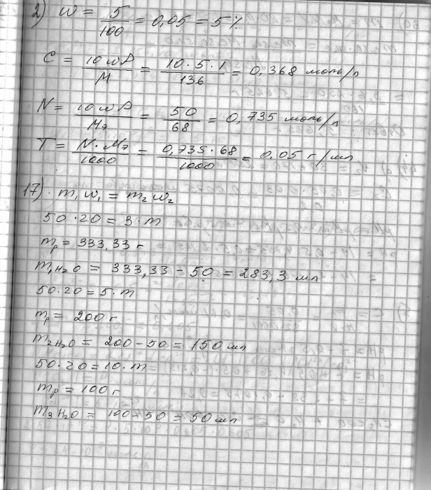

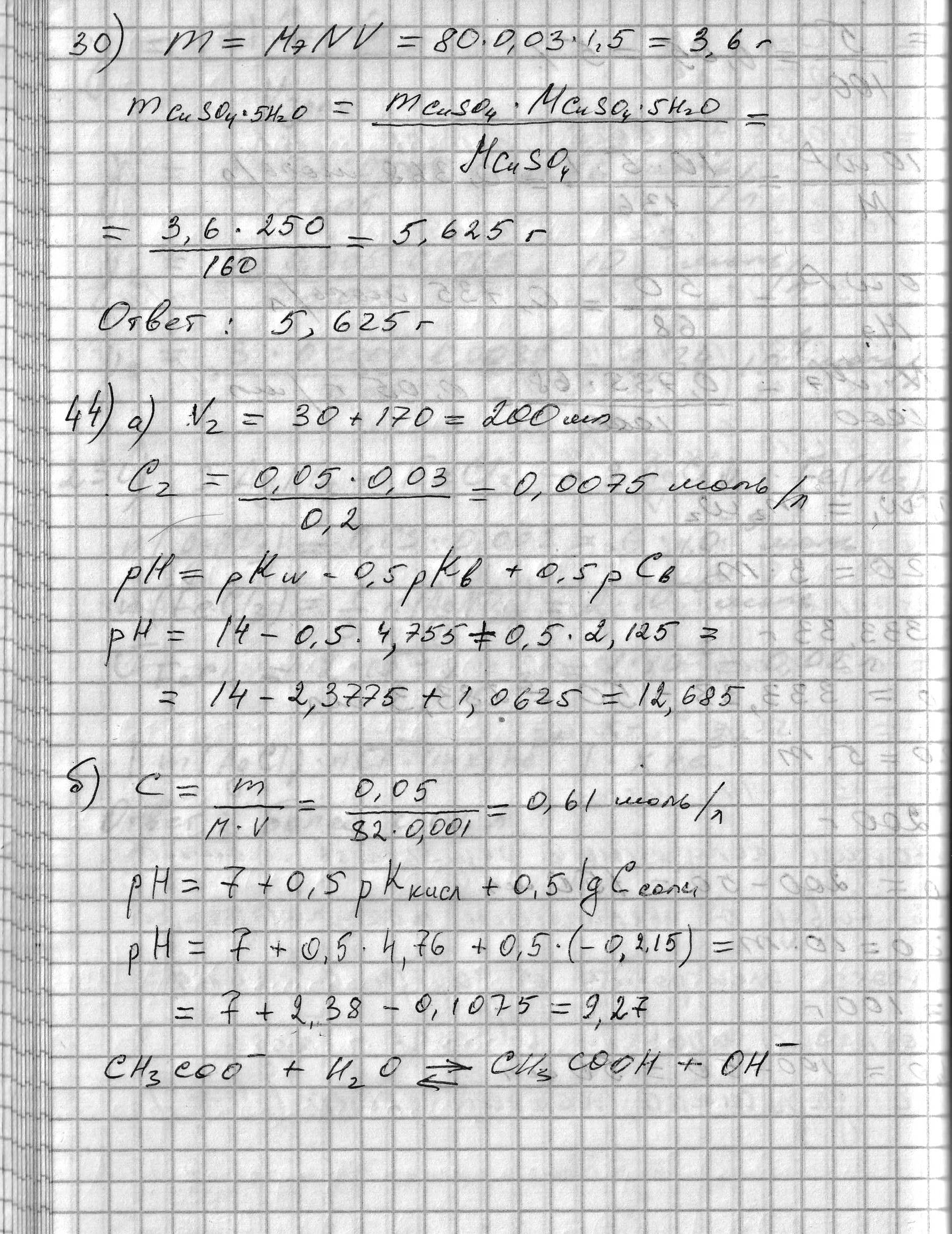

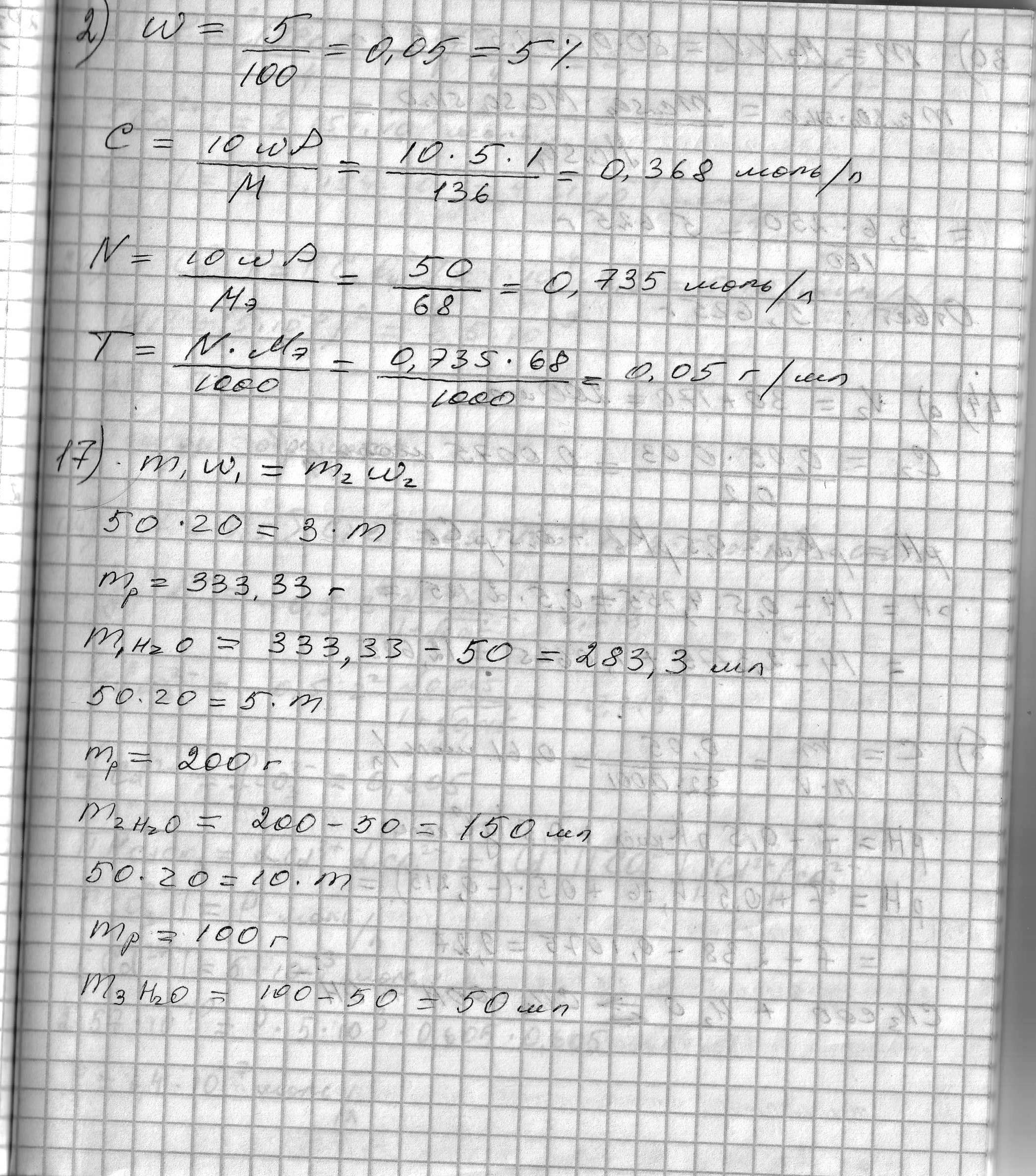

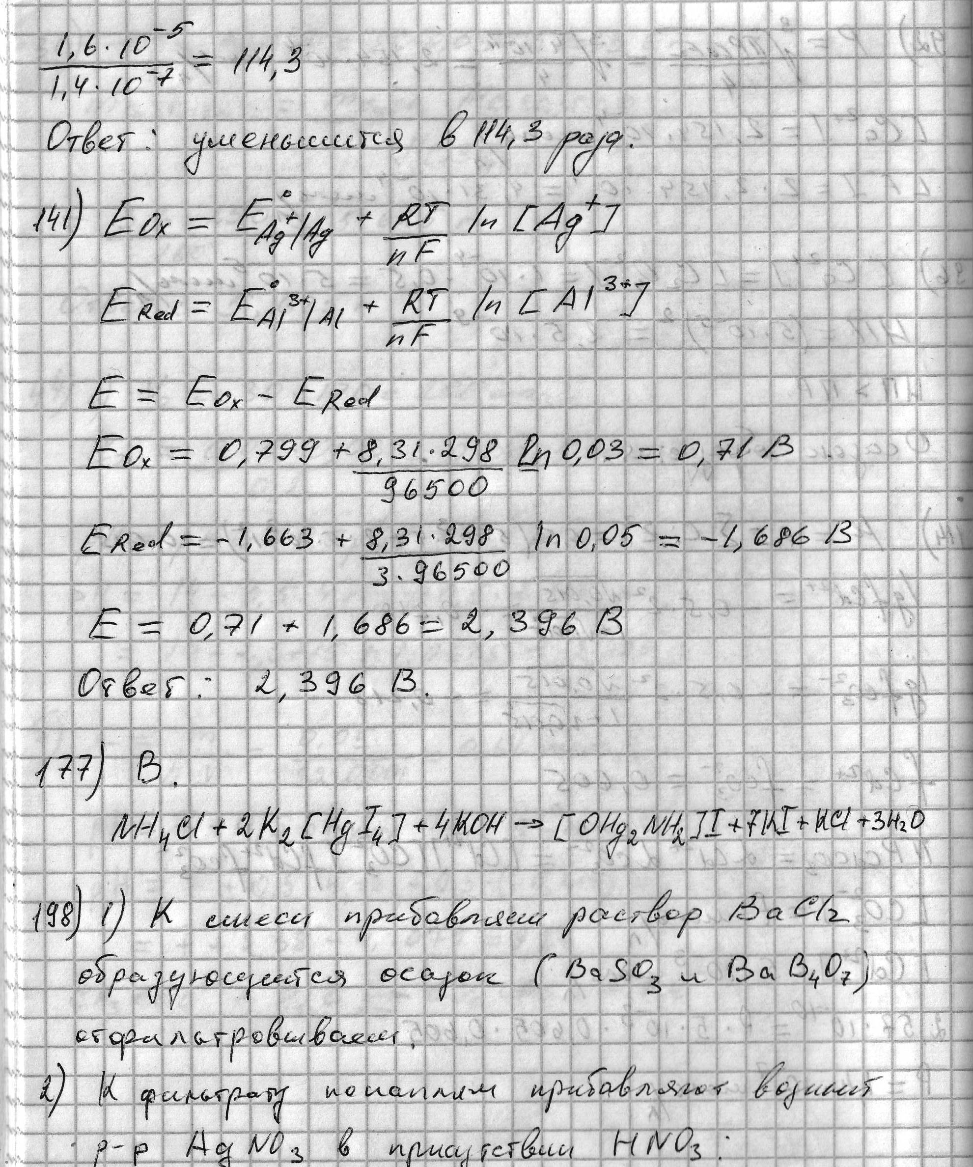

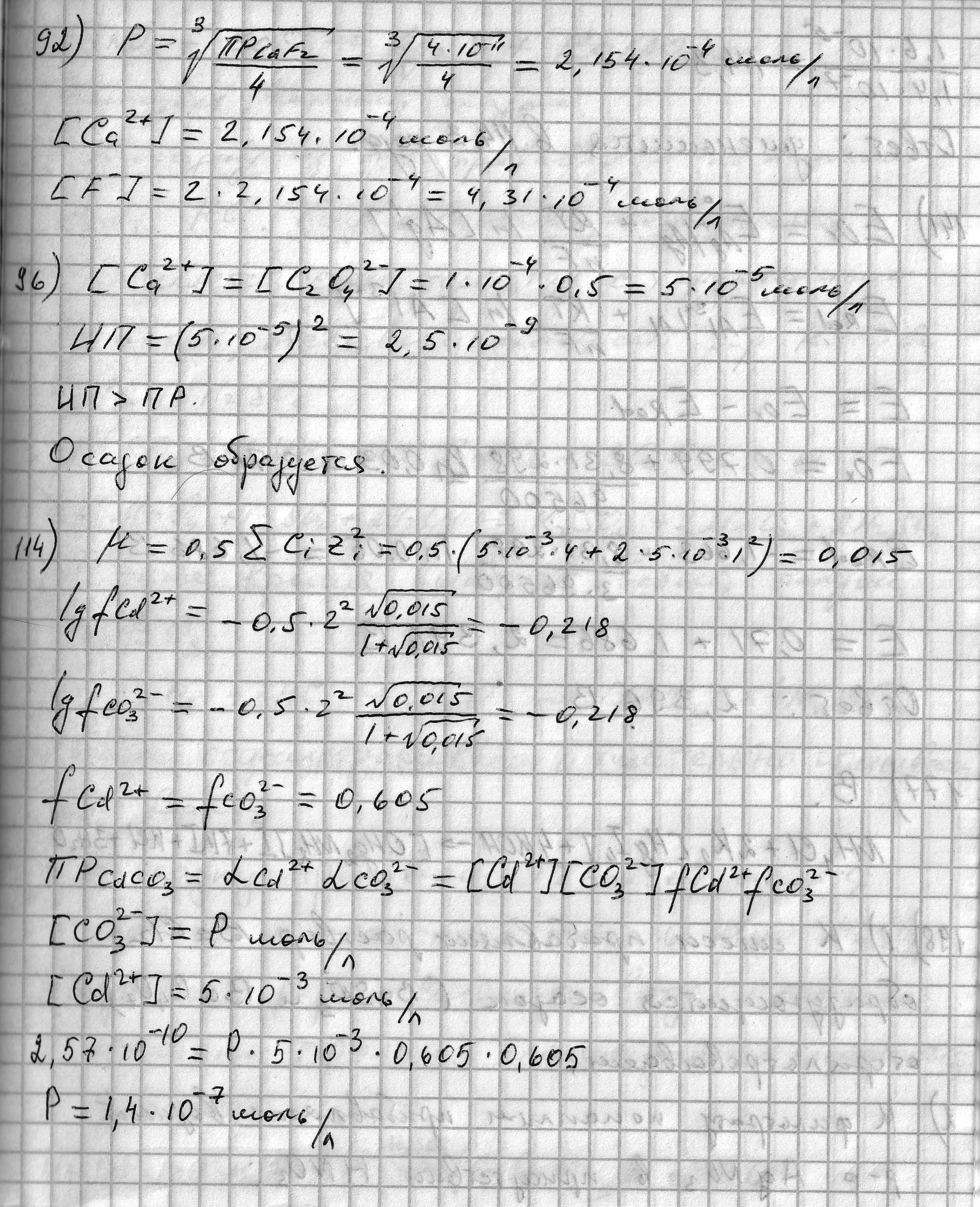

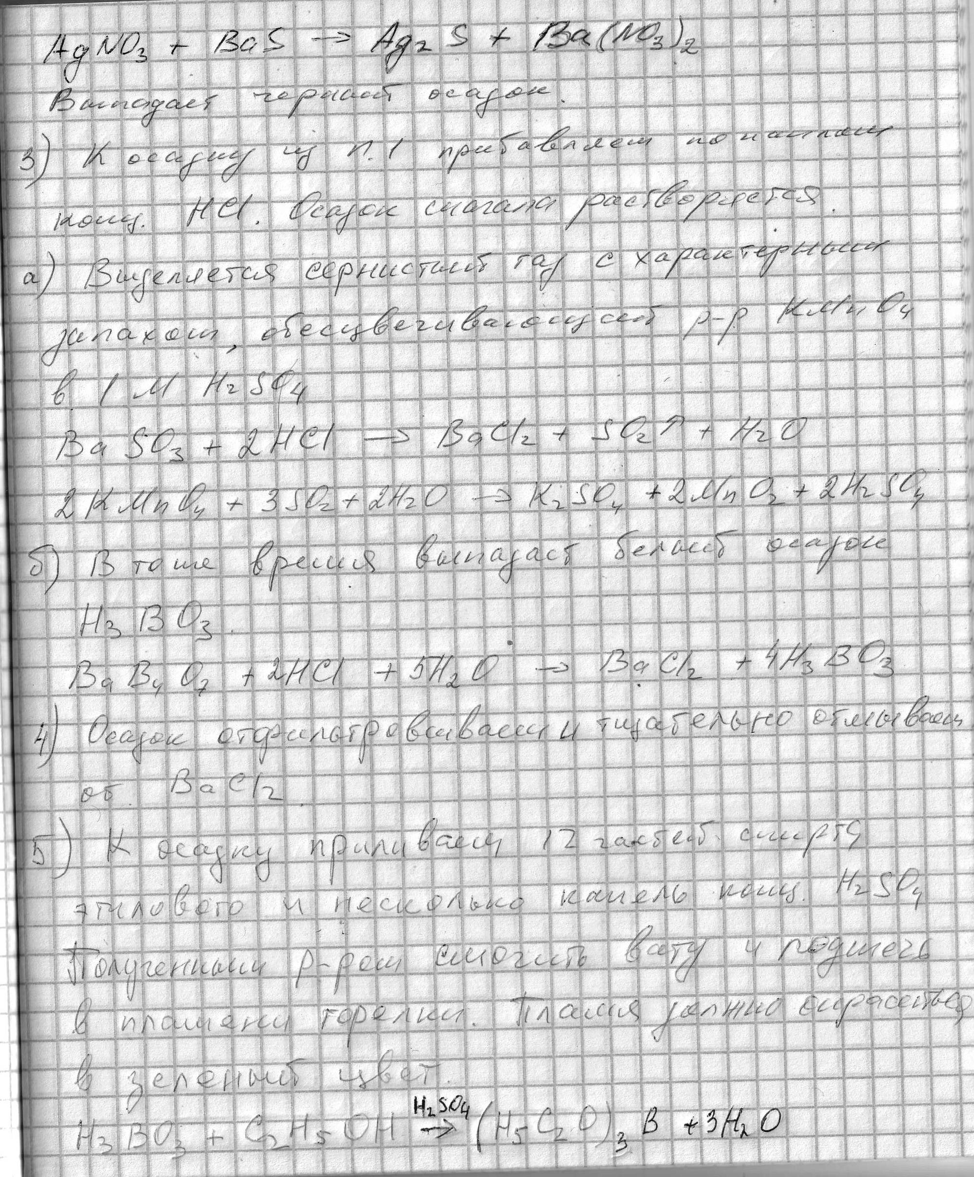

RipNik wrote:
Помогите пожалуйста. Заранее благодарен.
2. Хлорид цинка используется в качестве вяжущего и асептического средства. Определите молярную концентрацию, молярную концентрацию эквивалента, массовую долю и титр раствора, содержащего 5 г ZnCl2 в 100 г раствора (р = 1 г/мл).
17. Для оттока раневого содержимого наружно используют 3%, 5% или 10%-ные растворы хлорида натрия. Вычислите, сколько мл воды нужно добавить к 50 г 20%-ного раствора хлорида натрия для получения 3%-ного, 5%-ного и 10%-ного растворов NaCl.
30. Сколько граммов CuSO4*5H2O надо взять, чтобы приготовить 1,5л 0,03 н раствора в пересчете на безводную соль?
44. а) Рассчитайте рН раствора, полученного смешиванием 30 мл 0,05 моль/л раствора аммиака и 170 мл воды.
б) Рассчитайте рН раствора натрия ацетата, содержащего 0,05 г/мл соли. Напишите уравнение гидролиза натрия ацетата в ионном виде.
92. Рассчитайте молярную концентрацию ионов кальция и фторид-ионов в насыщенном растворе кальция фторида. (Ic = 0)
96. Будет ли выпадать осадок кальция оксалата при смешивании равных объемов растворов кальция нитрата и натрия оксалата, если их исходные концентрации составляют 1,0•10–4 моль/л? (Ic = 0)
114. Как изменится растворимость кадмия карбоната, если к его насыщенному водному раствору прибавить кадмия хлорида до концентрации 5,0•10–3 моль/л? Задачу решить с учетом ионной силы.
141. Вычислите ЭДС гальванического элемента:
Al|Al3+ (0,05M)||Ag+ (0,03M)|Ag
177. Подберите реагент для обнаружения ионов аммония:
А. калия дихромат;
В. реактив Несслера;
С. натрия гидрофосфат;
Д. цинкуранилацетат;
Е. калия гексагидроксостибат.
Напишите уравнение соответствующей реакции.
198. Предложите схему анализа смеси анионов. Приведите уравнения реакций (характерных и фармакопейных) для обнаружения выделенного иона с указанием аналитического эффекта и свойств образующихся продуктов.
SO32- B4O72- S2-
