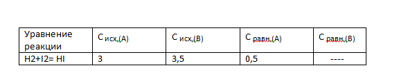

Помогите пожалуйста.
Необходимо вычислить константу химического равновесия Кр
H2+I2= HI
Сисх.(А)=3
Сисх.(В)=3,5
Сравн.(А)=0,5
Сравн.(А)= ---
 Post subject: Re: Химическое равновесие
PostPosted: 25 Oct 2012 02:11
перепишите условие как следует, не спеша и внимательно.
PostPosted: 25 Oct 2012 10:05
Joined: 24 Oct 2012 16:44
Posts: 2
Приводится уравнение реакции, начальные и/или равновестные концентрации (С, моль/л) веществ А и В. Необходимо вычислить константу химического равновесия Кр.
