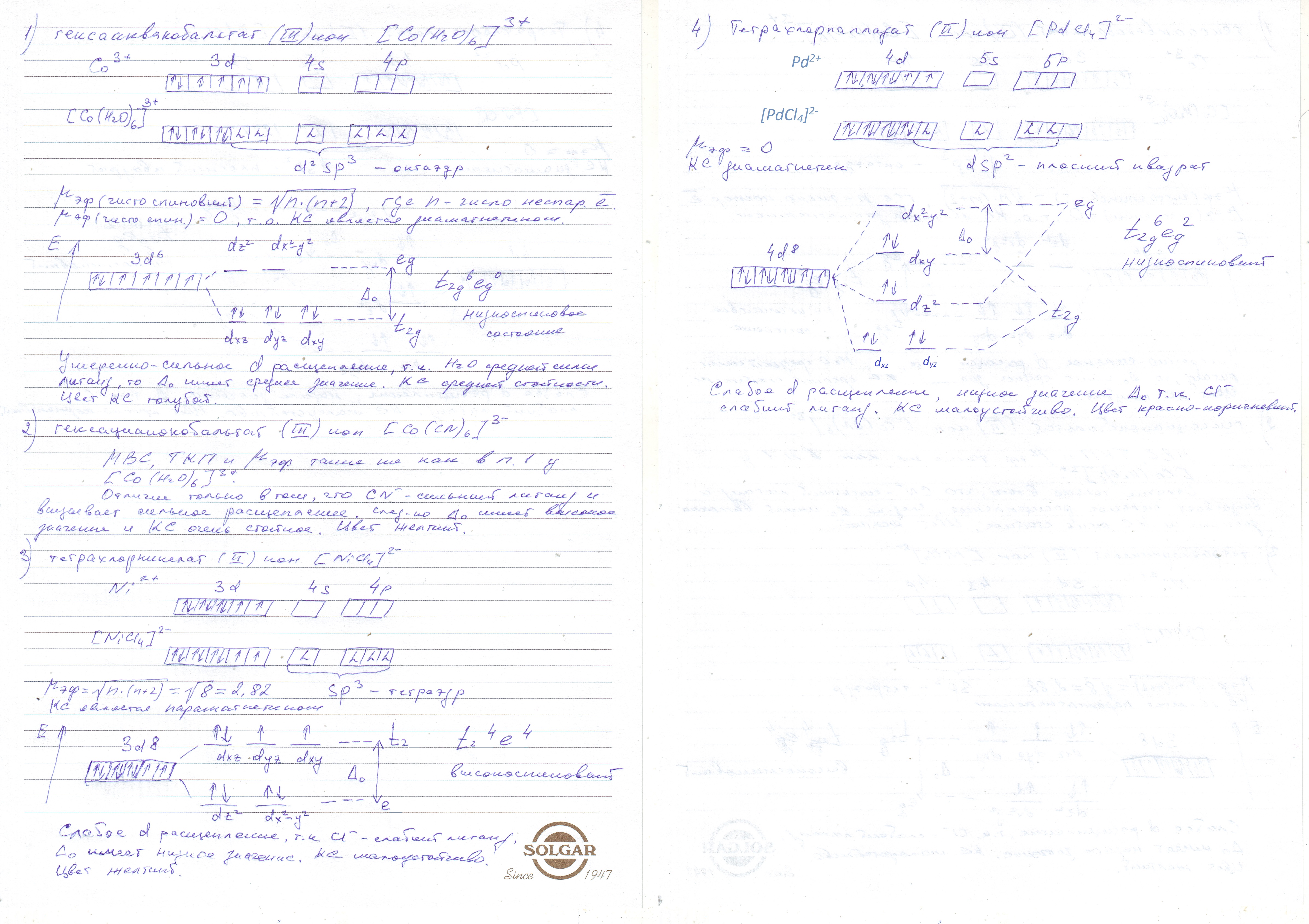

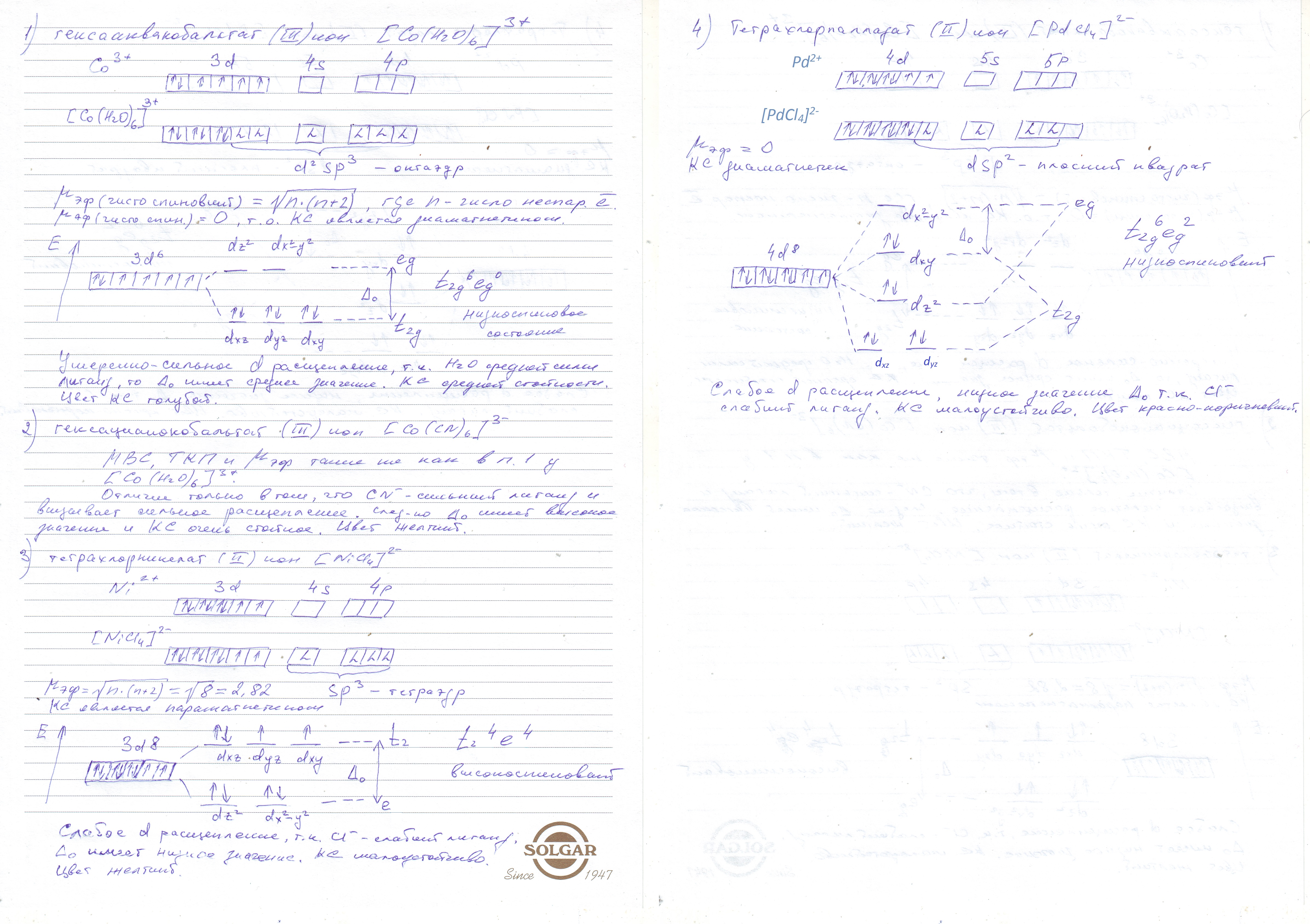

Назвать все соединения и охарактеризовать с точки зрения ТКП и МВС: указать тип гибридизации, пространственную структуру, электронную конфигурацию, сколько электронов на уровне t2g и eg, магнитные свойства (μэфф.), предложить цветность. В парах сравнить Δ.
[Co(H2O)6]3+ и [Co(CN)6]3- [NiCl4]2- и [PdCl4]2-

PostPosted: 15 May 2020 17:12
ПГУ им. Шевченко видимо уже не торт.
Несколько слов по поводу цветности. Рекомендую отбиться общими фразами:
Комплекс кобальта с цианидным лигандом имеет большую энергию расщепления, поэтому больше энергии высвобождается от эмиссии электрона. Таким образом, здесь поглощается высокочастотное излучение, а остается более низкая частота (более высокая длина волны), поэтому мы можем видеть это соединение желтым.
H2O лиганд средней силы, поэтому он имеет умеренно сильное расщепление кристаллического поля и, следовательно, поглощает меньшую частоту, и поэтому наблюдение за цветом происходит в сине-зеленой области.
Галогены слабые лиганды и, следовательно, имеют самое низкое энергетическое расщепление и поглощают самую низкую частоту, так что мы можем наблюдать желто-зеленый цвет для этих соединений.
У КС может быть несколько полос поглощения. Можно вычислить максимум:
λ = hc*83593/Δ0*1000*6.02*1023, h - постоянная планка, с - скорость света в вакууме, Δ0 - параметр (энергия) расщепления в см-1, λ - поглощаемая длина волны, м
или
λ = hc/Δ0*1000*6.02*1023, где Δ0 выраженная в кДж/моль.
