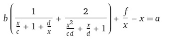

Как вывести из этого уравнения [H+]
 Post subject: Re: Как вывести из этого уравнения [H+]
PostPosted: 27 Aug 2020 23:40
Очень легко.
Пусть x = [H+], Ct,mix = b, Ka1 = c, Ka2 = d и Kw = f. Получим уравнение следующего вида:

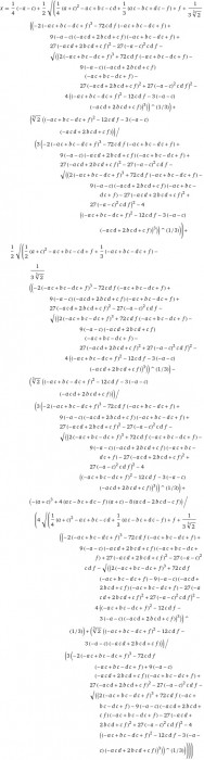

Выразим x:

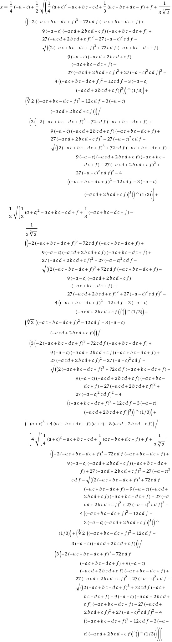

Все, что осталось - выполнить обратную подстановку (если все 4 параметра неизвестны).
Если же параметры известны, то просто подставляете в формулу числовые значения и так же выражаете х.

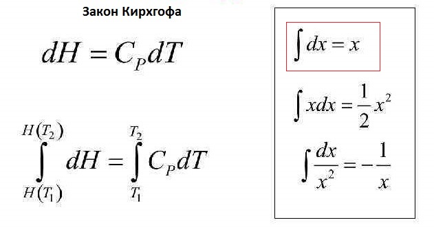

4) З-н Кирхгофа.
Только нужно будет расписать как на вышмате. С учетом п.3 зависимость может применяться в широком интервале температур. Обычно от 70 К до 3000 К. Ниже нужно будет учитывать квантовые эффекты, а выше вносить поправки на неравновесные процессы.

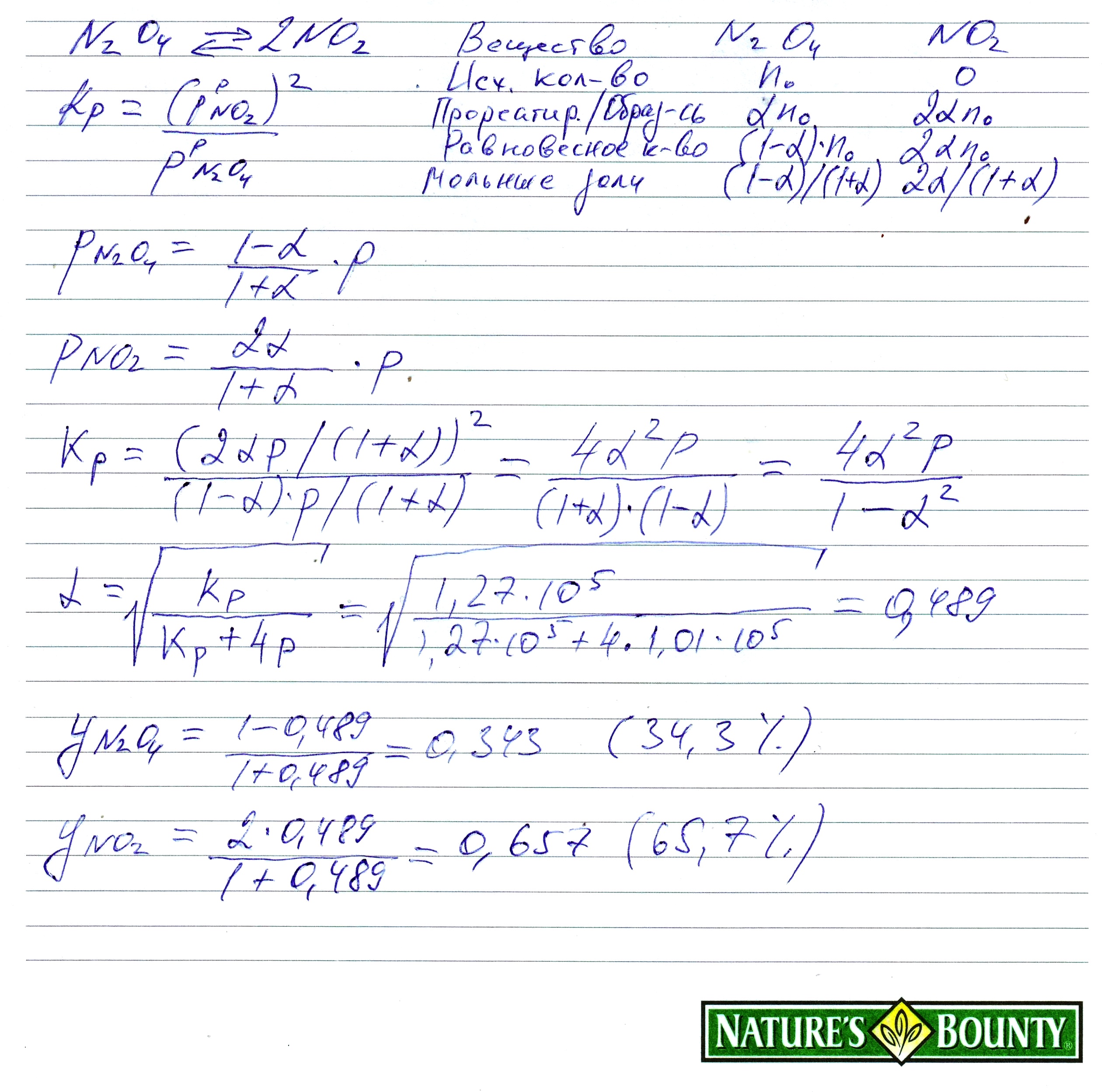

Здравствуйте. Я подозреваю, что эта задача несложная, но не могу с ней до конца разобраться. Особенно в моментах, где нужно прописывать её через α (альфа). Есть примеры, где прописано добавление N2, но в данной задаче в условии ничего об этом нет, значит ли, что N2 использовать в данном случае не нужно? Заранее большое спасибо
 Post subject: Re: РЕШАЕМ задачи по ФИЗИЧЕСКОЙ ХИМИИ
PostPosted: 21 Dec 2020 19:01
Если сначала вспомнить первый закон Рауля, а потом разобраться, то несложная.
