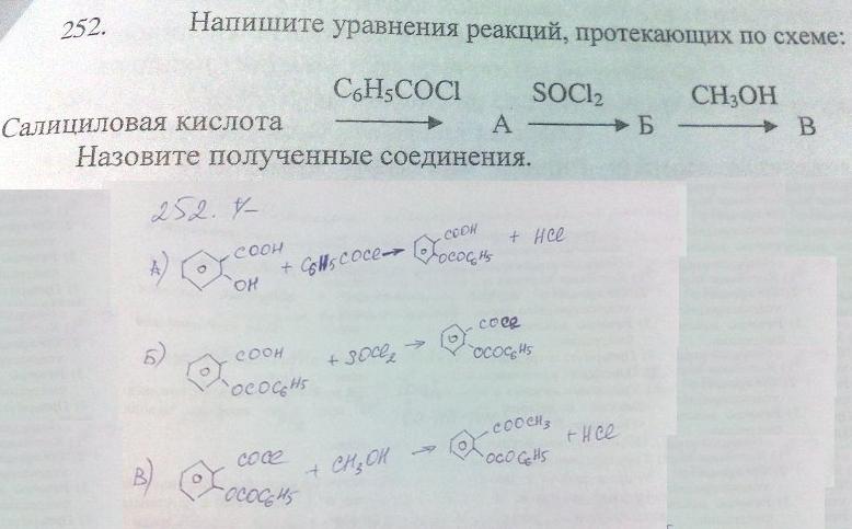

И ещё одна проблема (как назвать и уравнять?)
1) 2-бензоилокси-бензойная кислота
2) хлорангидрид п.1.
3) 2-бензоилокси-метилбензоат.
