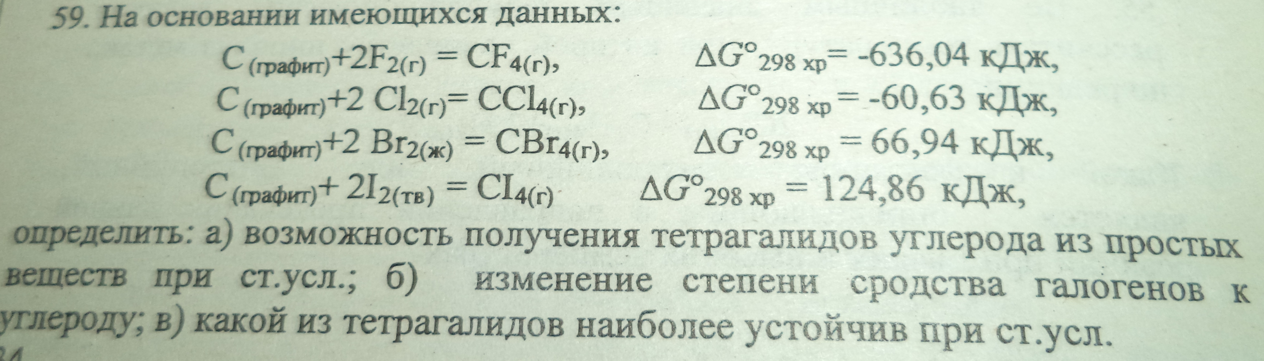

 Post subject: Задачка, помогите пожалуйста
PostPosted: 17 Feb 2014 15:02
Joined: 11 Feb 2014 13:58
Posts: 8
Физколоидная химия
File comment: Вот задачка

 Post subject: Re: Задачка, помогите пожалуйста
PostPosted: 17 Feb 2014 15:46
Alexko96 wrote:
Физколоидная химия
а) могут получаться те, у которых :delta: Gf < 0, т.е. фторид и хлорид.
б) с ростом порядкового номера уменьшается.
в) фторид.

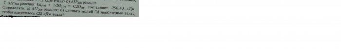

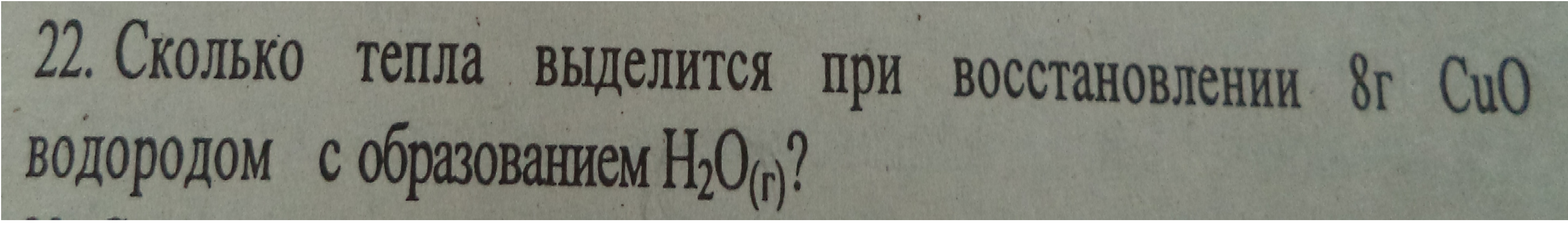

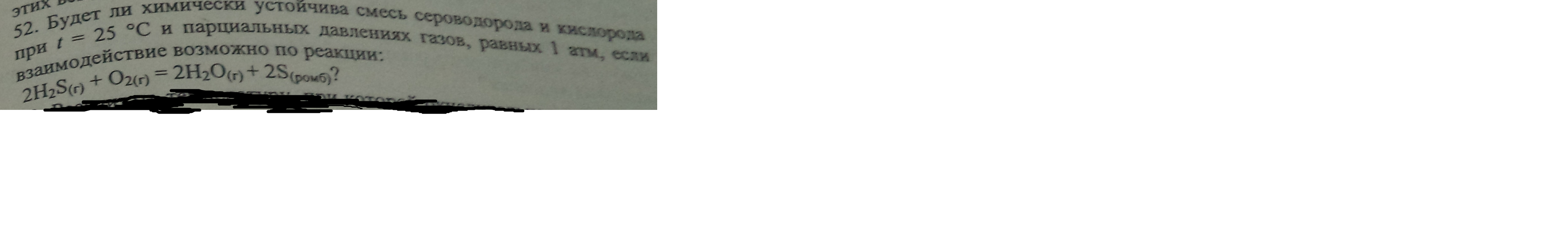

PostPosted: 17 Feb 2014 17:01
Posts: 8
Кто что сможет
 Post subject: Re: Решаем задачи по ТЕРМОДИНАМИКЕ
PostPosted: 18 Feb 2014 12:35
52. Выписываем из справочника :delta: Gf,298 упомянутых веществ:
H2S(г.) = -33,8 кДж/моль;
O2(г.) = 0;
H2O(г.) = -228,6 кДж/моль;
S(ромб.) = 0.
:delta: G(реакции) = 2*(-228,6) - 2*(-33,8) = -389,6 (кДж).
:delta: G(реакции) < 0, значит, реакция протекает самопроизвольно, исходная смесь термодинамически неустойчива.
22. Уравнение реакции:
CuO(к.) + H2(г.) = H2O(г.) + Cu(к.)
:delta: H(реакции) = -241,8 + 162,0 = -79,8 (кДж/моль)
n(CuO) = 8 г /(80 г/моль) = 0,1 моль.
Q = 0,1*79,8 = 7,98 (кДж).
PostPosted: 18 Feb 2014 17:49

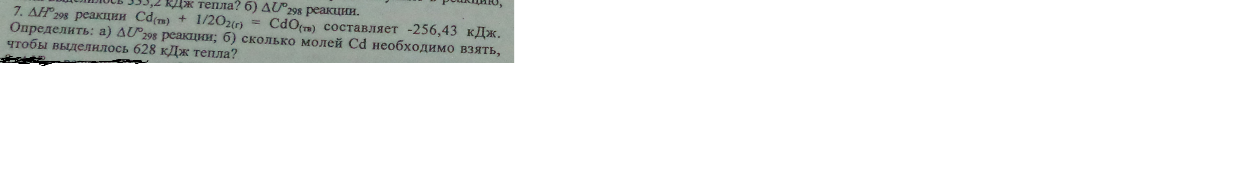

7. :delta: U = :delta: H - p* :delta: V
p* :delta: V = :delta: n*R*T
:delta: V = 0,5*8,314*298,15/101 325 = 0,01223(м3)
:delta: U = -256430 + 101 325*0,01223 = -255 190 (Дж/моль)
n (Cd) = 628/256,43 = 2,45 (моль).

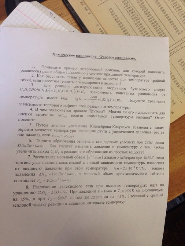

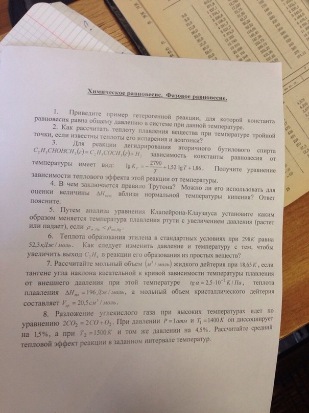

 Post subject: Химическое равновесие Фазовое равновесие
PostPosted: 22 Apr 2014 19:04
Joined: 22 Apr 2014 19:00
Помогите. пожалуйста. решить задачу 8.
Где(на каком сайте) хорошо расписана эта тема для подготовки к контрольной работе.
