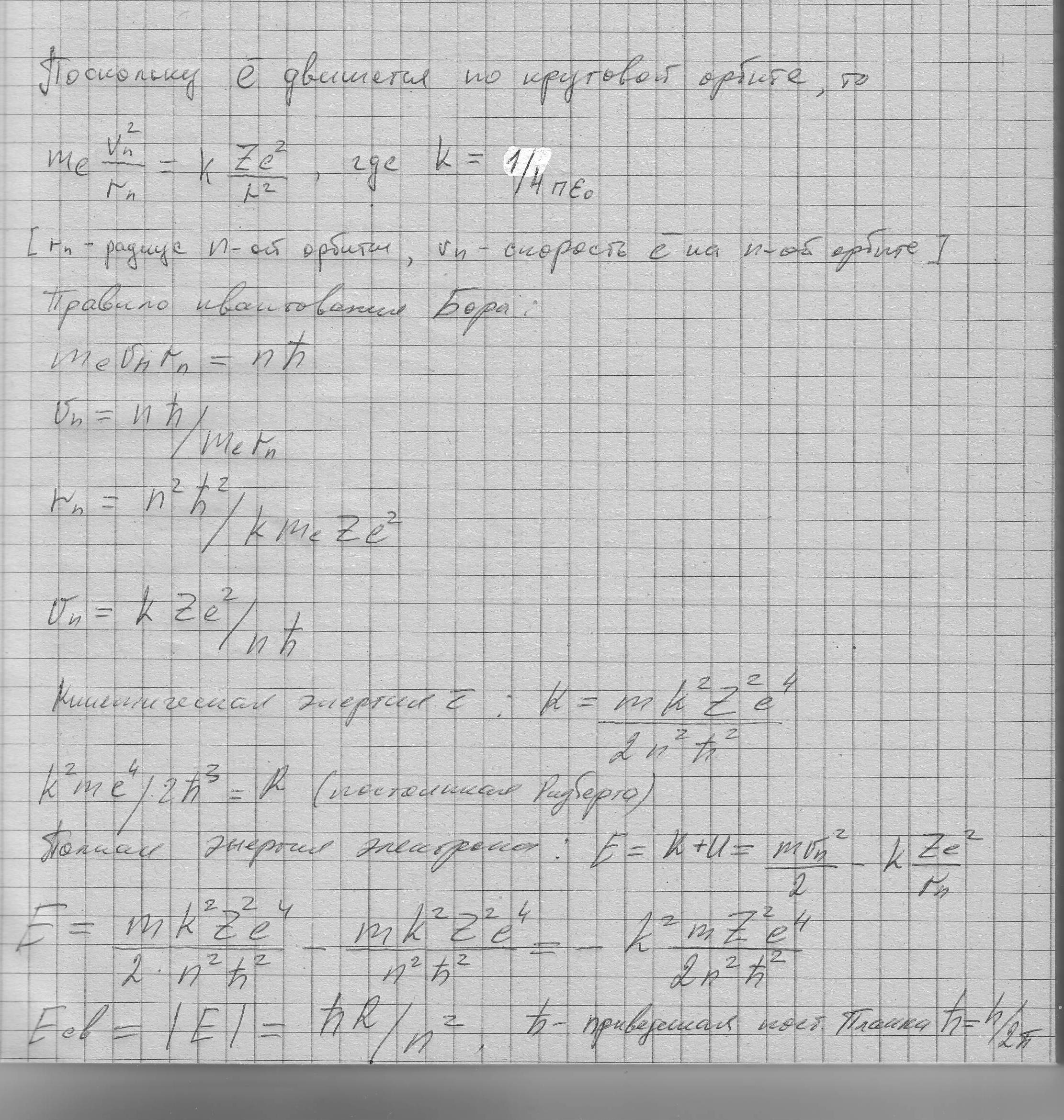

rastishka wrote:
помогите пожалуйста с задачей
вычислить энергию связи электрона с ядром атома n=3
Если Вы школьник, то с Вас будет достаточно:
E = hR/2пn2
[h - постоянная Планка, R - постоянная Ридберга]
Ну а если Вы студент, могут потребовать вывести формулу

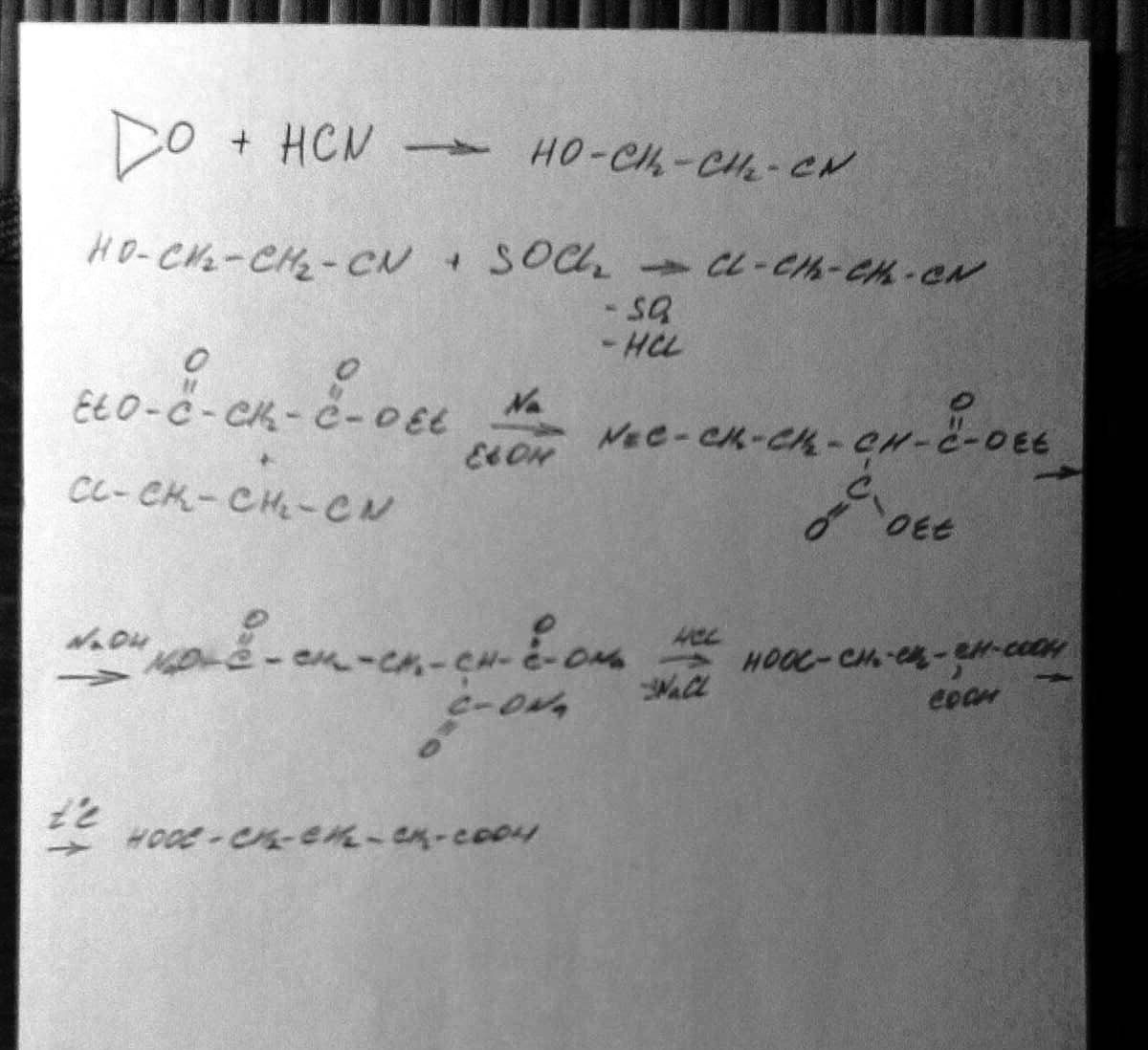

в свекольном соке, репе обнаружены относительно большие количества глутаровой кислоты. каким образом исходя из малонового эфира можно синтезировать глутаровую кислоту
 Post subject: Re: Требуется помощь в органическом синтезе!
PostPosted: 12 Dec 2011 22:23
Как пример
