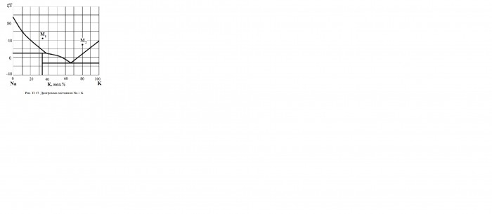

 Post subject: Задача по диаграмме состояния. "Химия" термодинамика
PostPosted: 15 Jun 2017 04:17
Joined: 15 Jun 2017 04:13
Помогите решить
На приведенной диаграмме состояния системы:
1. Указать смысл всех полей, линий и характерных точек.
2. Рассчитать формулы химических соединений.
3. Рассмотреть процесс охлаждения расплава, заданного точками M1 и M2 (определить, что происходит в данной точке, определить число фаз и число степеней свободы в точке). Результаты представить в виде таблицы.
4. Построить кривые охлаждения из точек M1 и M2.
5. Определить соотношение фаз по правилу рычага при заданных
6. температуре и составе системы. 7. При заданных температуре и составе системы рассчитать массы равновесных фаз, полученных из 500 г первоначального состава.
Система Температура Состав.
Na – 0 90 мол.% К
