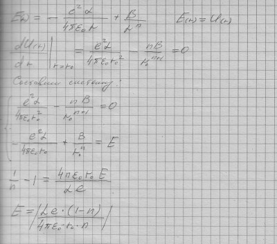

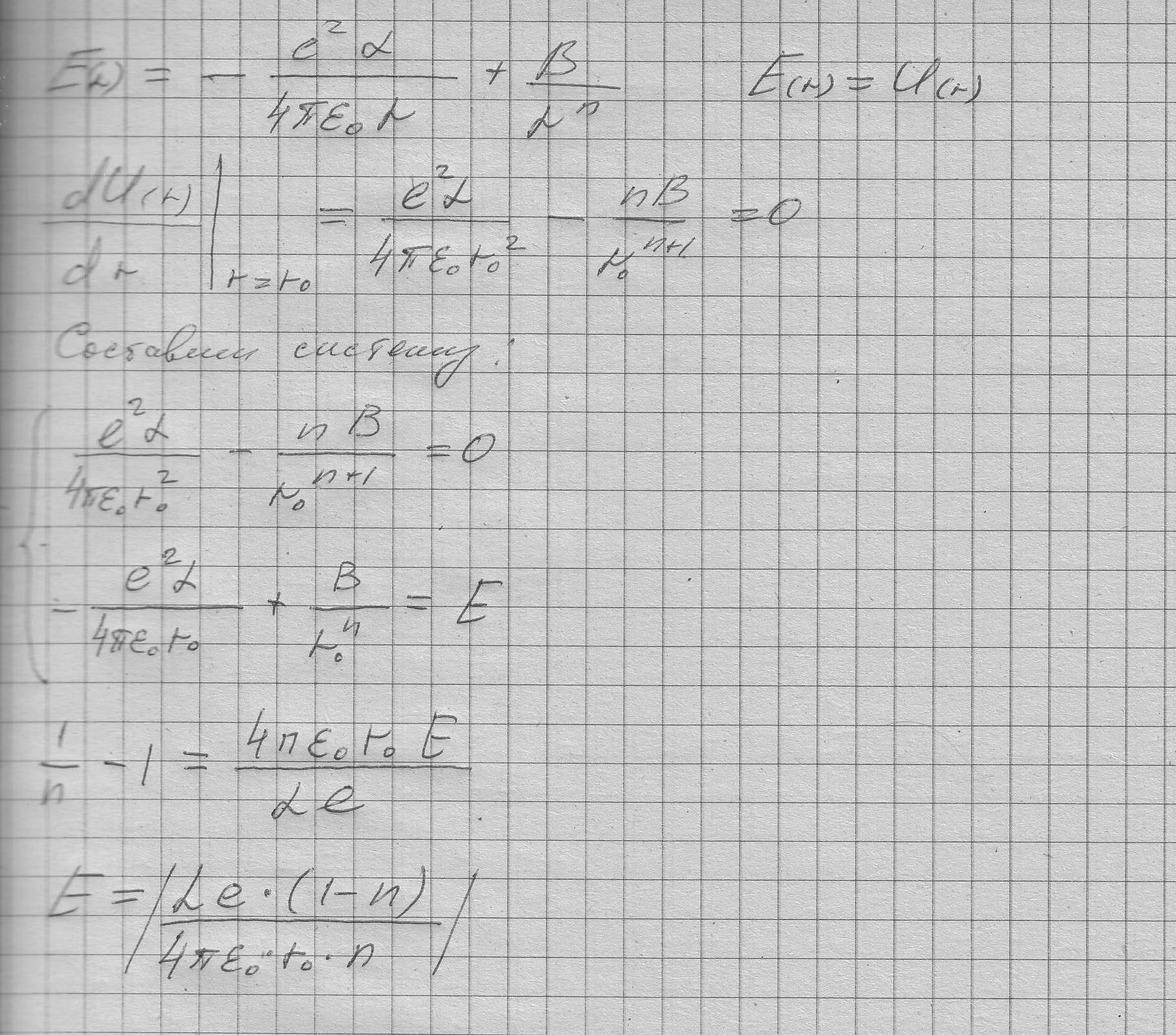

Вычислить энергию связи в LiH и сравнить с экспериментальным значением 234 кДж/моль, принять r=2.16 A и n=5.

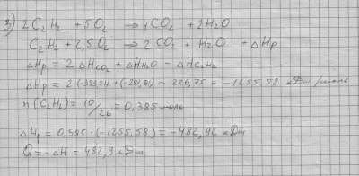

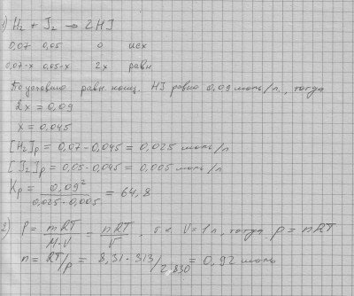

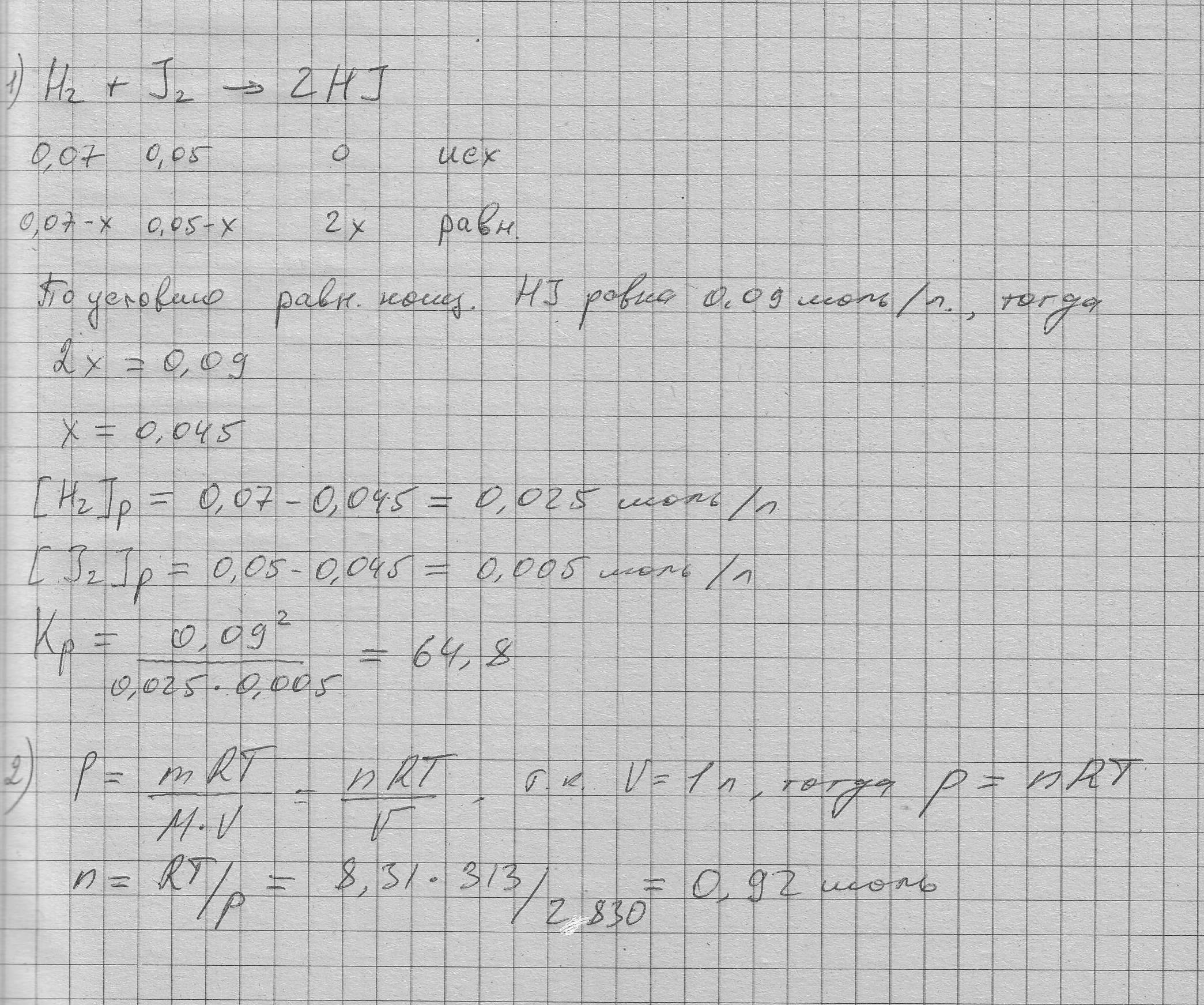

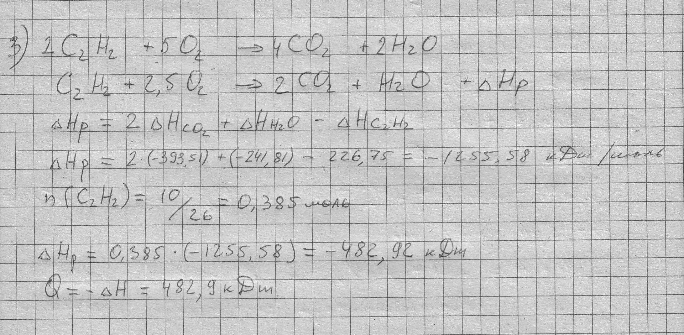

Вычислите равновесные концентрации [H2] p и [J2] р и константу равновесия для реакции Н2+J2<=>2HJ, если известны их начальные концентрации [H2]0 [J2]0 и равновесная концентрация [HJ]p: [H2]0 моль\л 0,07 [J2]0 моль\л 0,05 [HJ]p моль\л 0,09?
Будте добры, подскажите по каким формулам решить эти задачи??
Какое кол-во в-ва должен содержать 1 л р-ра, чтобы его осмотическое давление Р осм. при t 0C было равно Р осм., кПа 2,83. t,0C 40?
Расчитать сколько теплоты выделится при сгорании ацетилена С2Н2 массой 10,0г. с образованием оксида углерода (IV) и паров воды. Я так думаю, нужно написать формулу ?
а (альфа) - постоянная Маделунга. Для каждого вещества она индивидуальна.
Учтите, что результат будет в электронвольтах, который нужно будет перевести в кДж/моль.

 Post subject: Re: Помогите решить задачу
PostPosted: 17 Dec 2011 01:36
