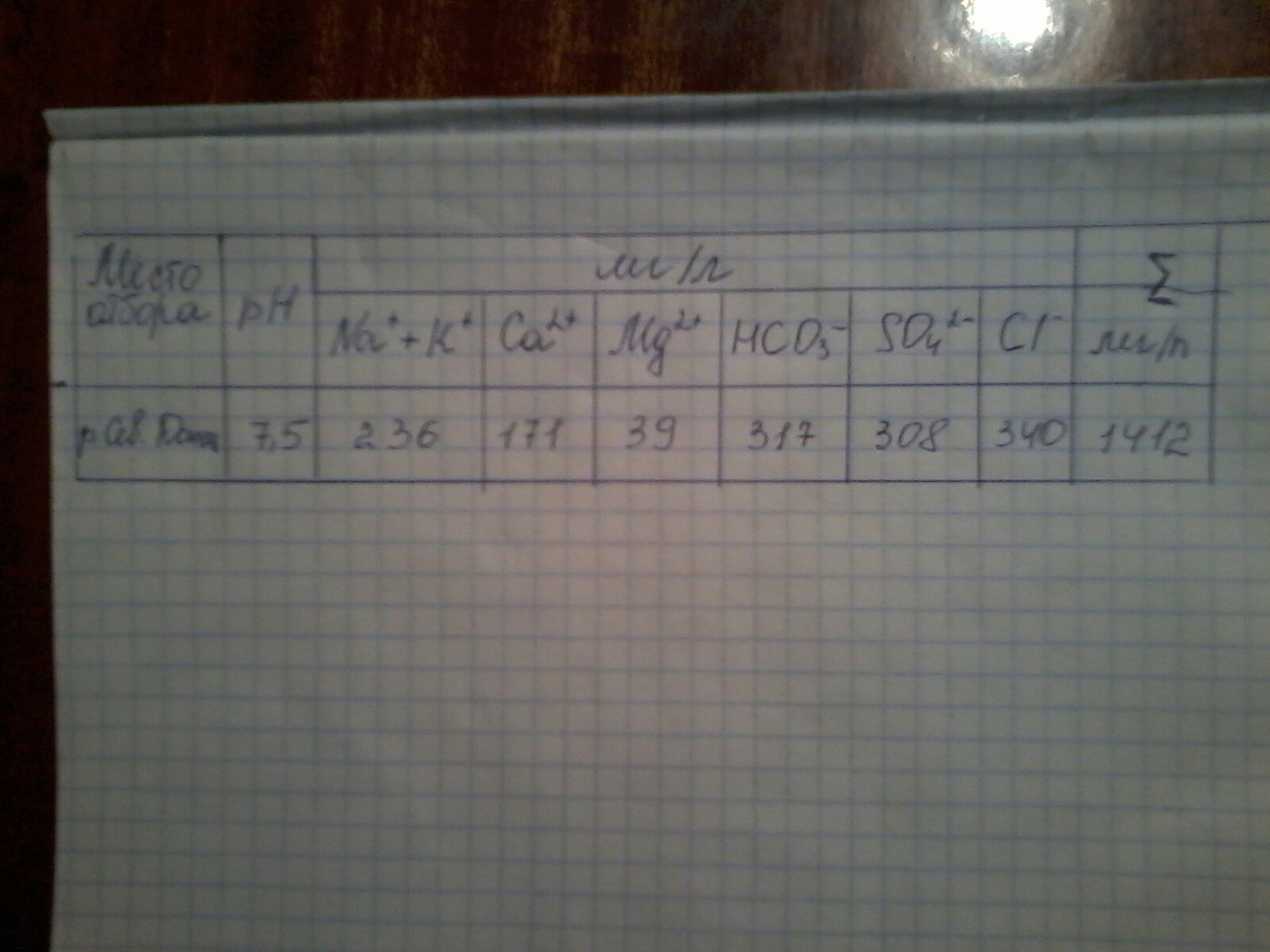

Lina111 wrote:
Проба воды объемом 1 л содержит 48,6 мг гидрокарбоната кальция и 29,6 мг сульфата магния. Чему равна общая жесткость воды?
Ж = [Mg2+] + [Ca2+]
[Ca2+] = 0,0486*20/81 = 0,012 = 12 мг-экв/л
[Mg2+] = 0,0296*12/60 = 0,00592 = 5,92 мг-экв/л
Ж = 12 + 5,92 = 17,92 мг-экв/л
File comment: Помогите решить!!! Определите индекс воды по О.А. Алекину и выведите формулу Курлова для пробы воды

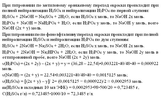

При получении экстракционной фосфорной кислоты пробу реакционной массы объемом 10,00 мл разбавили до 500 мл. На титрование 25 мл полученного раствора в присутствии метилового оранжевого израсходовали 23.74 мл раствора NaOH[T(NaOH/H2SO4)=0.003281 г/мл], а на титрование такого же объема с фенолфталеином — 36.96 мл NaOH. Вычислить концентрацию H2SO4 (г/л).
 Post subject: Re: кислотно-основное титрование
PostPosted: 01 Dec 2016 20:10
