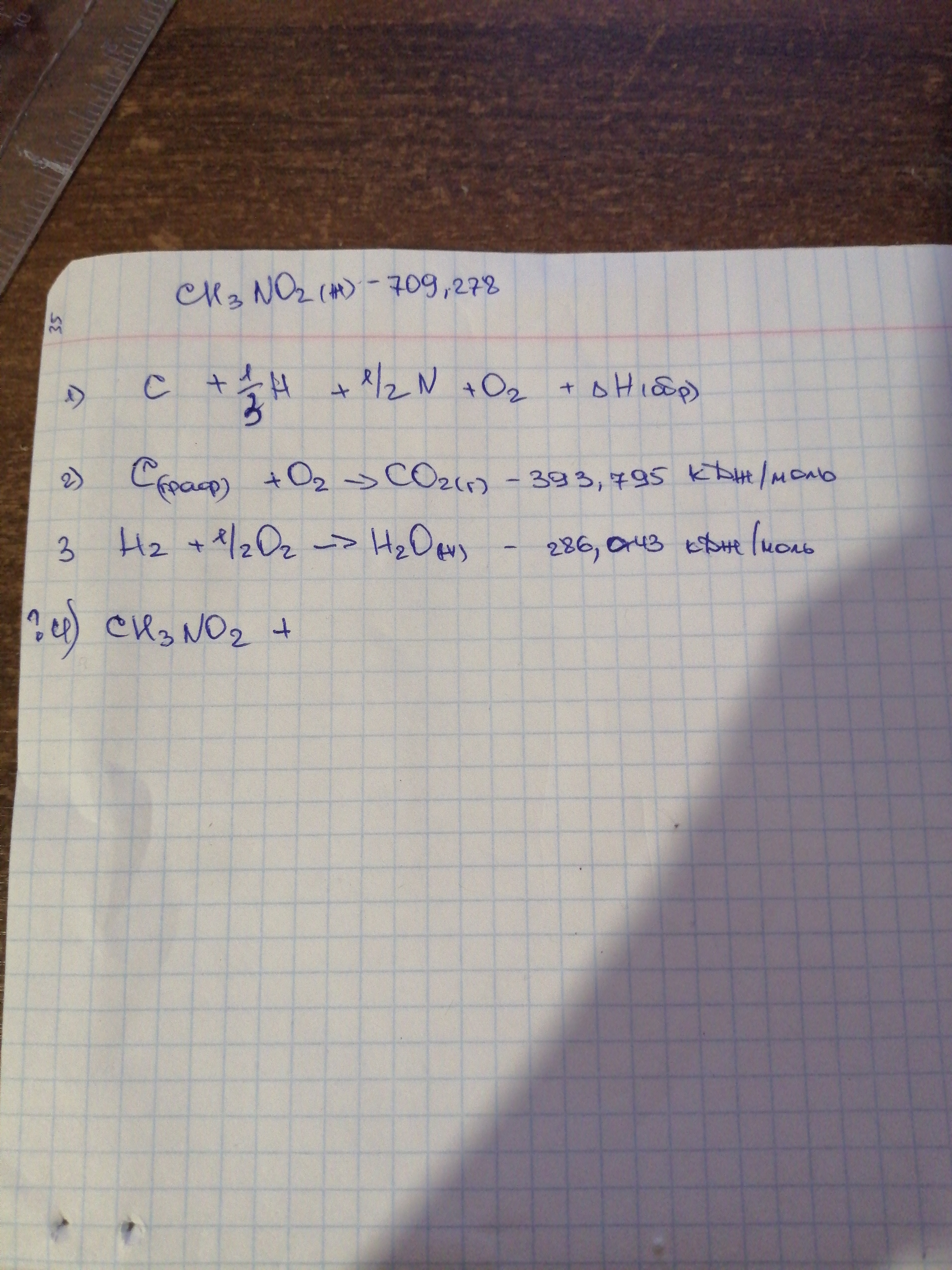

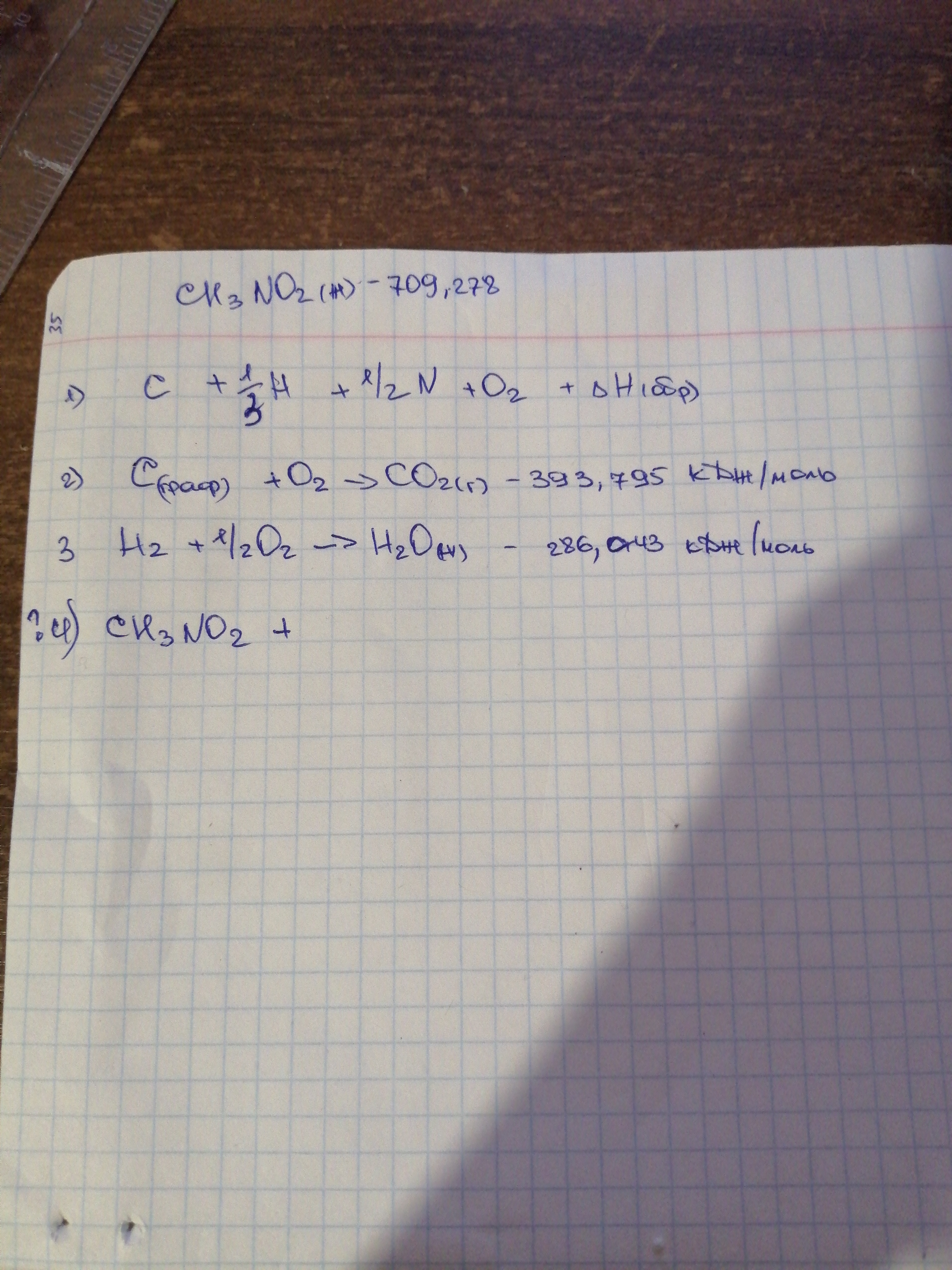

Вычислите стандартную теплоту образования нитрометан СН3NO2 (ж) - 709,278из простых веществ, если известна его теплота сгорания ΔН(сгор) -(–709,278) кДж/моль, при Т=298К и давлении 101325 Па. Принять, что продукты сгорания – оксиды 1, Н2О(ж) и N2
Помогите понять как дальше делать

Викелия wrote:
Вычислите стандартную теплоту образования нитрометан СН3NO2 (ж) - 709,278из простых веществ, если известна его теплота сгорания ΔН(сгор) = –709,278 кДж/моль, при Т = 298 К и давлении 101325 Па. Принять, что продукты сгорания – оксиды СО2, Н2О(ж) и N2.
Ребята имейте же совесть. Переписывайте условие не спеша и внимательно.
Записываем реакцию образования нитрометана из простых веществ:
1) С + 1.5Н2 + 0.5N2 + O2 = СН32(г) + Нобр
Записываем реакции сгорания простых веществ и нитрометана
2) Сграфит + О2 = СО2 -393,795 кДж/моль
3) Н2 + 1/2О2 = Н2О(ж) -285,83 кДж/моль
4) СН32 + 0,75О2 = СО2 + 0,5N2 + 1,5Н2О -708,77 кДж/моль
А теперь просто комбинируем первую реакцию из трех других:
(1) = (2) + 1,5*(3) - (4)
или
Нобр = -393,8 + 1,5*(-285,83) - (-708,77) = -113,73 кДж/моль.
