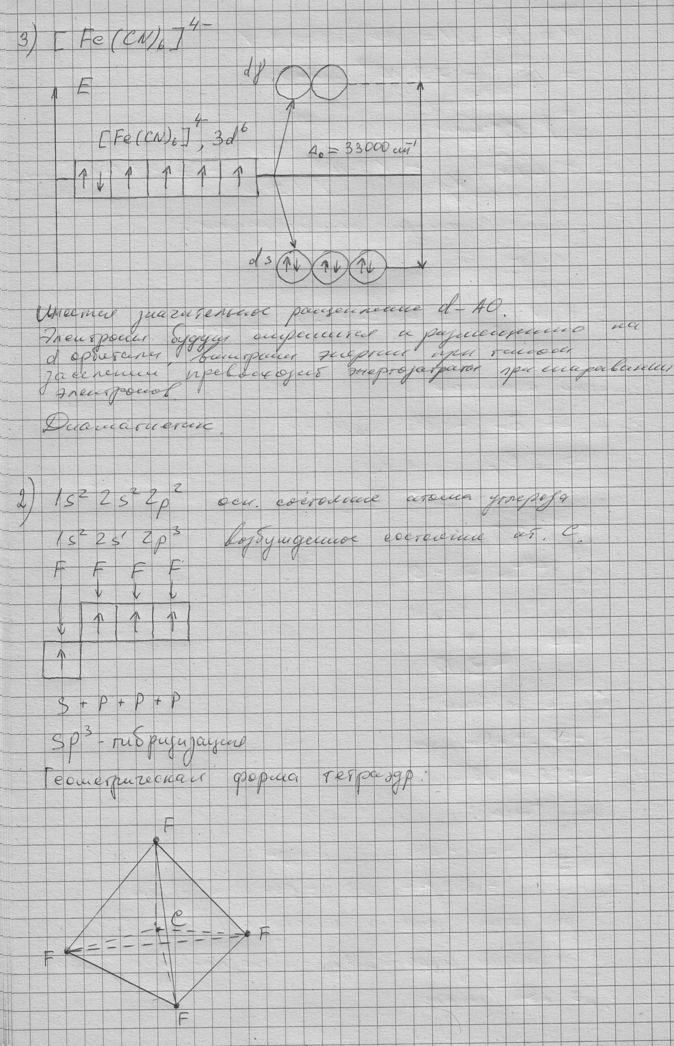

помогите пожалуйста с задачами
1)Вычислить энергию решетки оксида цинка по циклу Борна-Габера и упрощенной формуле и сравнить значения.
2)определить геометрию следующих молекул(указать полярность) и ионов CF4
3)изобразить распределение электронов в октаэдрическом гексацианоферрат(2) ионе.Указать магнитные свойства.
Заранее огромное спасибо!!!
