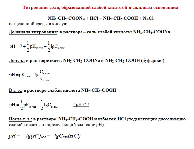

1. Рассчитать теоретическую кривую титрования протолита в соответствии с вариантом определяемое вещество 0,1 M NH2CH2COONa. Титрант 0,1 M HCl
2. Вычертить рассчитанную кривую титрования в координатах: рН - расход титранта V(титранта).
С чего начинать то?
 Post subject: Re: Титрование
PostPosted: 11 Jun 2017 19:07
С чего начинать то?
1) Для начала принять объемы растворов 10 мл и 20 мл (HCl) и рассчитывать с шагом в 1 мл. На кривой титрования важными являются точки:
- начала титрования
- начала скачка
- эквивалентности
- конца скачка
- конца титрования
2) Начертить таблицу (не обязательно, но так будет удобнее) на 21 ячейку в строке и 6 в столбце. В первом столбце заполняем ячейки: VHCl, Vр-ра, nсоли (до т.э.), nглицина(после т.э. const), Сизб.HCl (после т.э.), pH. Соответственно график будет строится в координатах VHCl - pH
Сразу можно расчитать точку эквивалентности:
V1C1 = V2C2
откуда VHCl = 10 мл
Далее используем формулу С = n/Vp-pa
3) Ну и наконец рассчитать pH в каждой точке:
Не забываем о соотношении: Cк-ты(глицина)соли = nк-ты(глицина)/nсоли. Объем подставлять в формулы в литрах.
4) Соединить точки кривой. Отметить точки из п.1.

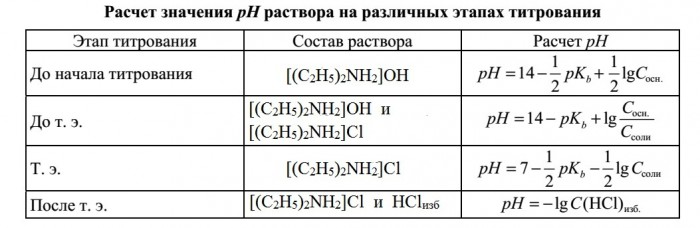

 Post subject: Аналитическая химия
PostPosted: 17 Jun 2017 06:13
Joined: 17 Jun 2017 06:05

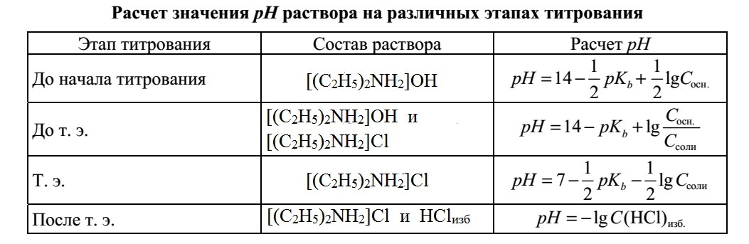

Рассчитать кривую титрования
0,2 M (C2H5)2NH
Титрант 0,2 M HCl
Помогите с формулами, пожалуйста
 Post subject: Re: Аналитическая химия
PostPosted: 17 Jun 2017 21:29
0,2 M (C2H5)2NH
Титрант 0,2 M HCl
(C2H5)2NH + H2O = [(C2H5)2NH2]OH
[(C2H5)2NH2]OH + HCl = [(C2H5)2NH2]Cl + H2O
Формулы:
А методику см. на два поста выше.
