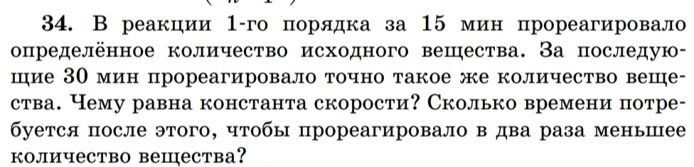

 Post subject: Кинетика
PostPosted: 14 Feb 2022 13:52
Joined: 07 Feb 2022 20:28
Posts: 6
 Post subject: Re: Решаем задачи по КИНЕТИКЕ ХИМИЧ. РЕАКЦИЙ
PostPosted: 14 Feb 2022 18:43
Пусть исходное кол-во в-ва равно C0 моль, тогда за время t1 прореагировало х моль, а за время t2 соот-но 2х моль.
Т.к. реакция имеет 1-й порядок, то k = ln2/T1/2 = const
ln[(C0-x)/C0] = -kt1 (1)
ln[(C0-2x)/(C0-x)] = -kt2 (2)
откуда получаем
ln[(C0-2x)/(C0-x)]/ln[(C0-x)/C0] = t2/t1 = 2
по свойствам натурального логарифма
log(C0-x)/Co (C0-2x)/(C0-x) = 2
[(C0-x)/C0]2 = (C0-2x)/(C0-x)
x1 = 0
x2 = 2,62C0
x3 = 0,38C0
Корни x1 и x2 не имеют смысла, т.к. противоречат условию. Т.о. в нашем случае х = 0,38C0.
Подставив значение х в уравнения (1) или (2) получим k = 0,032 мин-1 (5,3*10-4 с-1)
Аналогично вычисляем, что для того чтобы прореагировало еще 0,19С0 в-ва, необходимо 49 мин.
