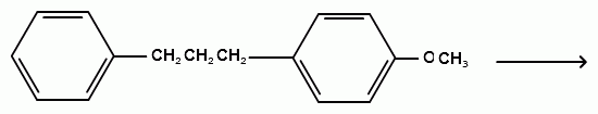

 Post subject: Re: уравнение реакции №2
PostPosted: 28 Aug 2012 21:31
1) Фенол и пропионовый альдегид.
2) В основном п-нитрокумол (1-изопропил-4-нитробензол)

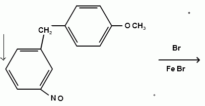

 Post subject: Re: Уравнение реакции!
PostPosted: 28 Aug 2012 21:46
Куда стрелка кажет туда и бром цепляется.

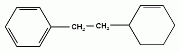

 Post subject: Реакция Фриделя-Крафтса.
PostPosted: 29 Aug 2012 16:44
Joined: 28 Aug 2012 14:28
Posts: 88
Приведенное в задаче вещество в присутствии серной кислоты вступает в реакцию алкилирования по Фриделю-Крафтсу.Напишите возможные продукты этой реакции и обсудите вероятность их образования.
 Post subject: Re: Реакция Фриделя-Крафтса.
PostPosted: 29 Aug 2012 18:21
Ну и в чем загвоздка? Три свободные двойные связи по ним и идет замещение. Преобладать будет замещение по двойной связи в циклогексеновое кольцо.
PostPosted: 29 Aug 2012 18:36
Posts: 88
В задаче вместо бензольного кольца стоит Ph-и т.д. что это за Ph? я думал что это бензол.
 Post subject: Re: Доказать, какой из продуктов будет основным.
PostPosted: 29 Aug 2012 20:45
Posts: 88
Тут разве правило Марковникова, а это разве не алкилирование по Фриделю-Крафтсу?
PostPosted: 29 Aug 2012 21:33
Реакция то Фриделя-Крафтса, но правило Марковникова никто не отменял.

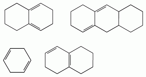

 Post subject: Вступают или нет в реакцию Дильса-Альдера
PostPosted: 31 Aug 2012 18:43
Posts: 88
Какие из приведенных соединений не вступают в реакцию Дильса-Альдера как диены?

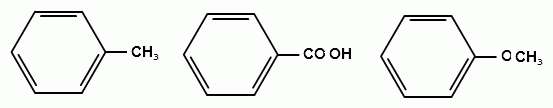

 Post subject: Скорость бромирования
PostPosted: 31 Aug 2012 18:51
Posts: 88
Расположите следующие соединения в порядке увеличения скорости бромирования в присутствии катализатора FeBr3
 Post subject: Re: Скорость бромирования
PostPosted: 31 Aug 2012 20:18
Joined: 12 Mar 2012 18:57
Posts: 402
анизол - толулол - бенз кислота
PostPosted: 31 Aug 2012 20:20
Posts: 88
спасибо
 Post subject: Re: Вступают или нет в реакцию Дильса-Альдера
PostPosted: 31 Aug 2012 22:35
Joined: 24 Jan 2011 20:58
Posts: 130
2, 3
