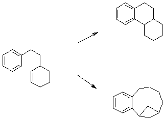

Приведенное в задаче вещество в присутствии серной кислоты вступает во внутримолекулярную реакцию алкилирования по Фриделю-Крафтсу. Напишите возможные продукты этой реакции и обсудите вероятность их образования.
Ph-CH2-CH2-циклогексен-2

 Post subject: Re: Реакция по Фриделю-Крафтсу
PostPosted: 03 Sep 2012 01:10
PostPosted: 03 Sep 2012 18:51
Joined: 28 Aug 2012 14:28
Posts: 88
Может, эти два соединения?
PostPosted: 03 Sep 2012 22:52
Вещество тут будет только одно. Для других будут сильные стерические ограничения. Если веществ непременно должно быть несколько, значит опечатка в формуле либо забыли добавить соль Льюиса. Ну а второе соединение банальная глупость которая может весьма существенно испортить впечатление преподавателя о Вас.
