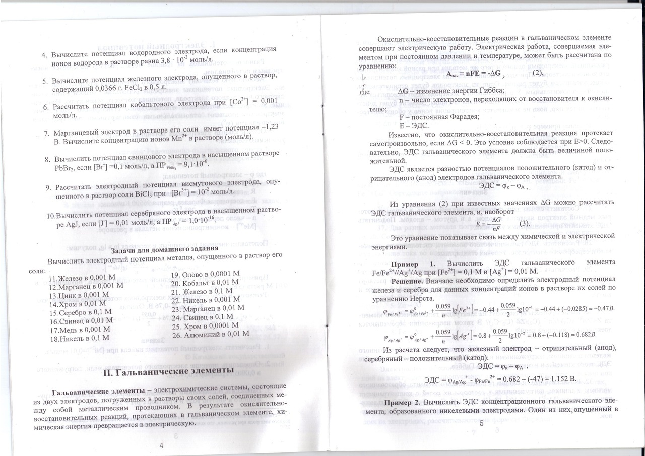

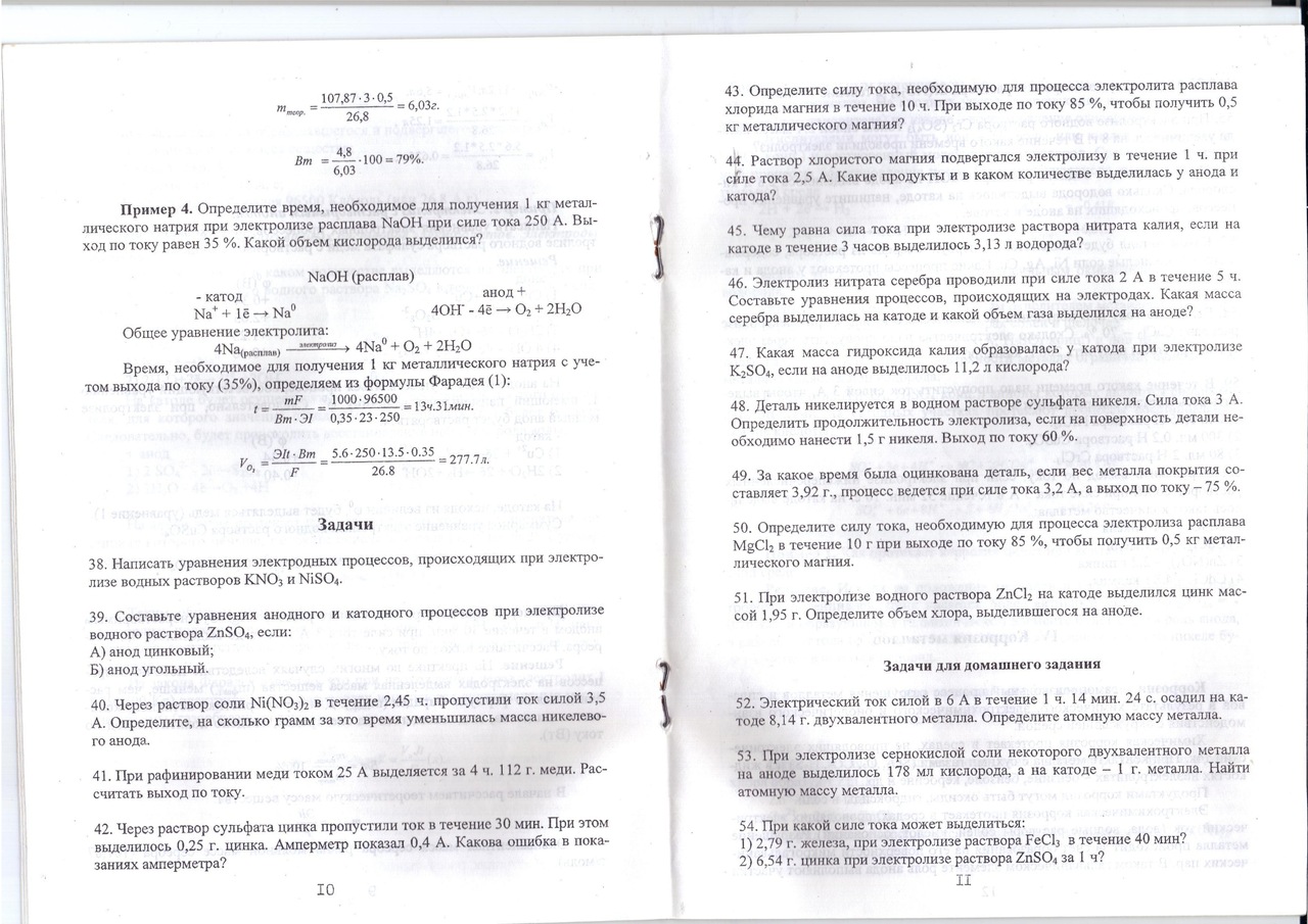

 Post subject: срочно нужно решение. электрохимия
PostPosted: 06 Jan 2012 00:00
Joined: 05 Jan 2012 23:41
Posts: 18
File comment: №22
File comment: №76
File comment: №54.2
File comment: 37.10

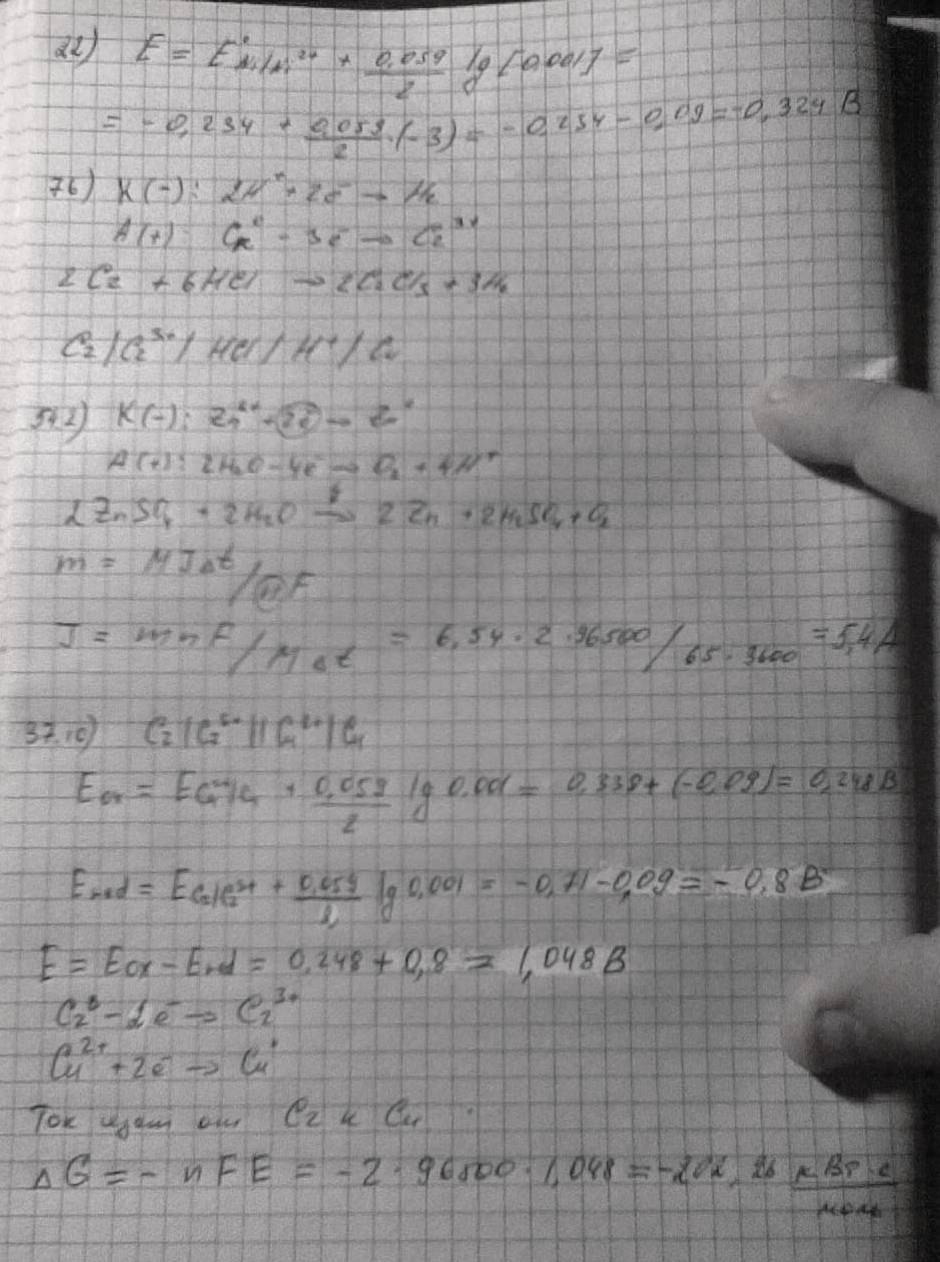

 Post subject: Re: срочно нужно решение. электрохимия
PostPosted: 06 Jan 2012 02:21
Качество не ахти, но разобрать можно.
