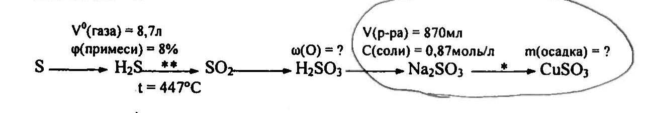

 Post subject: задача на нахождение массы выпавшего осадка
PostPosted: 22 Nov 2010 16:05
Joined: 22 Nov 2010 15:57
Posts: 6
Буду очень благодарна за помощь в решении задачи!
Na2SO3+CuSO4=CuSO3+Na2SO4
Na2SO3 - V (р-ра)=870 мл.
С (соли)=0,87 моль/л
Найти массу осадка CuSO3.
 Post subject: Re: задача на нахождение массы выпавшего осадка
PostPosted: 22 Nov 2010 17:46
Posts: 69152
Если я не ошибаюсь, это реакция окислительно-восстановительная, и образуется в ней сульфит одновалентной меди (который преимущественно остается в растворе).
PostPosted: 23 Nov 2010 12:46
Posts: 6
прикрепляю само условие в исходном виде
PostPosted: 23 Nov 2010 12:52
У нас сейчас как раз ОВР идут на общем практикуме, растворы под рукой.
В первый момент осадок все же выпадает, желто-коричневый с зеленоватым оттенком.
Если взболтать и дать отстояться, то растворяется (не засёк, за сколько, минут за пять, просто отвлекался в это время). Кажется, что у раствора слабый бледно-розовый оттенок.
Проверить на Cu(I) проще всего роданидом - белый осадок образовался сразу.
PostPosted: 23 Nov 2010 13:03
Так бы взял и... :bm:
Искренне сочувствую - Вам очень не повезло с преподавателем химии, если он задает такую хрень несусветную.
До стадии образования осадка, что, по мнению автора задачи, нужно посчитать? :be:
PostPosted: 23 Nov 2010 13:28
Posts: 69152
Может банальная опечатка (не медь, а кальций)?
PostPosted: 23 Nov 2010 13:42
Может, только от этого не легче.
8,7 л у нас какого газа? Почему примесь в нем "фи", а содержание кислорода (где, кстати? в Na2SO3? Опять "на аккуратность" вместо "на знания и фантазию"?) "омега"? Если в первом случае имеется в виду объемная доля - то это далеко не общепринято, скорее, принято только в этом конкретном задачнике. Температуру с точностью до градуса зачем указывать? Ученик что, до кучи и константу равновесия по справочным данным должен рассчитать?
Так что все равно :bm:
