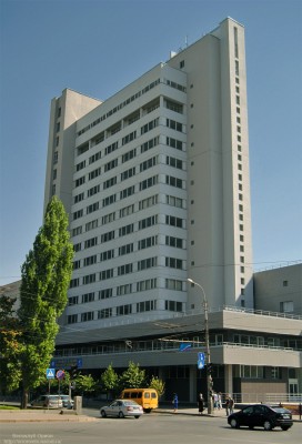

У политеха была "уважительная" причина :ap: . Нужно было завершать десятилетний долгострой, а денег нет, и город не дает. Вот выход и нашли. Зато за 2 года превратили 15-этажный скелет в современный учебный корпус.

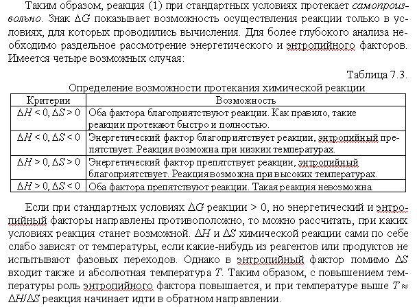

Допустив независимость величин дельта Н и дельта S от температуры охарактеризовать влияние температуры на вероятность протекания процесса 2SO2(г) + O2(г) = 2SO3(г)
Это же элементарно Ваттсон. Чем выше температура тем выше вероятность протекания реакции.
:delta: G = - :delta: T
 Post subject: Re: Вероятность..
PostPosted: 14 Nov 2011 12:35
Но, Холмс, как? :be: Если бы было так просто, этого бы не спрашивали.
Вот, кусочек из нашей методички вырезал:
