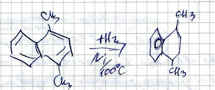

PostPosted: 15 Oct 2012 15:56
Joined: 20 Mar 2012 17:09
Posts: 25
Помогите пожалуйста, может ли быть такая реакция?
 Post subject: Re: уравнение реакции
PostPosted: 16 Oct 2012 02:59
8 часиков с никелем-ренея побултыхать и будет Вам счастье.
PostPosted: 16 Oct 2012 15:09
Posts: 25
Скажите пожалуйста, что будет если мы будем окислять моё производное нафталина?? надо, чтобы одним из обязательных продуктов была сажа.
PostPosted: 16 Oct 2012 15:19
Тогда только сжигание при недостатке воздуха.
PostPosted: 16 Oct 2012 15:31
Posts: 1931
Подойдет и пиролиз, если нужна сажа. Все это похоже на химию нефтепродуктов. С альфа-метилнафталином определяют цетановое число дизельного топлива (для а-м.н. - ноль), а нагарообразование в дизелях связано с разными химическими процессами.
P.S. Если очень нужна сажа, сказано ли, что реакция должна быть одностадийной? Если да, тогда только горение.
PostPosted: 16 Oct 2012 22:00
Posts: 25
а уравнение реакции можно? какие продукты получаются то? сажа -это же углерод.
PostPosted: 16 Oct 2012 23:12
Если сжигание, то СО2, СО, Н2О и С.
