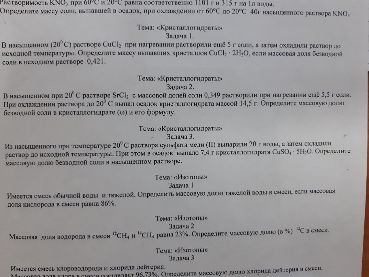

Помогите пожалуйста со второй и третьей задачами) тема Кристаллогидраты. ВСЕХ благодарю!
 Post subject: Re: химия растворы
PostPosted: 10 Nov 2019 02:53
2. Добавка соли "выудила" из раствора воду, а поскольку раствор был насыщенный - то ещё и некоторое количество изначально присутствовавшей соли. Прибавка в весе осадка (m[кристаллогидратa] - m[сухой соли до растворения] = 14,5 - 5,5 = 9 г) произошла за счёт соли и воды, массы которых находятся в том же соотношении, что и в насыщенном растворе (0,349 : 0,651).
Отсюда масса воды в кристаллогидрате равна 9*0,651=5,859; масса сухой соли - 14,5-5,859=8,641.
Количества вещества H2O и SrCl2 соотносятся как 5,859/18 : 8,641/158,52, т.е. как 0,3255 : 0,0545, или 6:1.
3. Если "отменить последнее действие" и объединить 20 г воды и 7,4 г CuSO4*5H2O, получится снова порция насыщенного (для данной температуры) раствора. Осталось найти массовую долю этого раствора: найти содержание сухого CuSO4 (М=160) в 7,4 г кристаллогидрата (М=250), и разделить это число на 27,4.

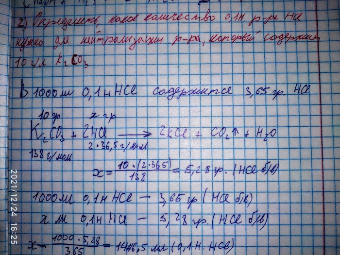

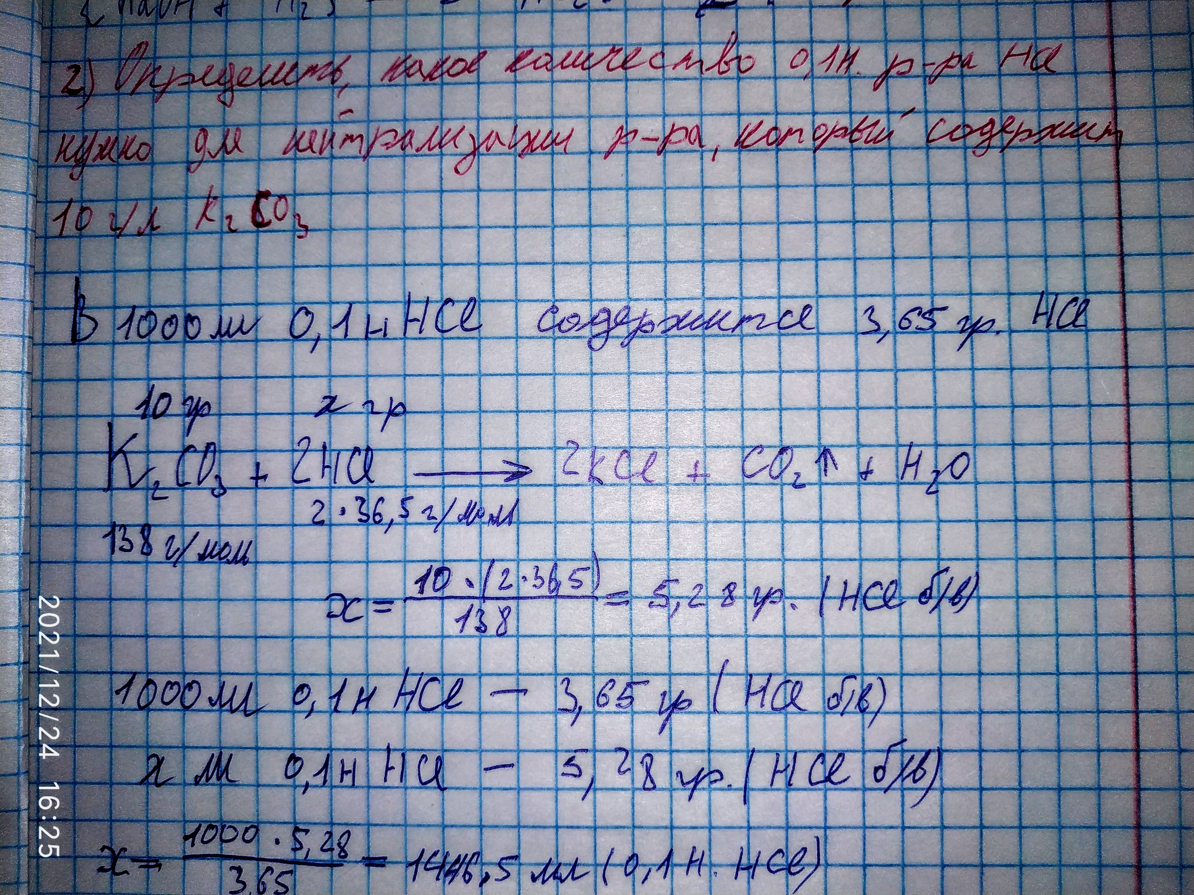

Здравствуйте! Скажите, пожалуйста, правильно ли решена следующая задача:
Определить, какое количество 0,1н. р-ра соляной кислоты, который содержит 10г/л карбонат калия.
