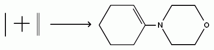

Написать формулы исходных веществ I и II в реакции(над стрелкой Н(+), если I-гетероциклическое, а II -карбоциклическое соединение.
 Post subject: Re: Написать формулы исходных веществ.
PostPosted: 07 Nov 2012 03:58
Морфолин и циклогексанон.
