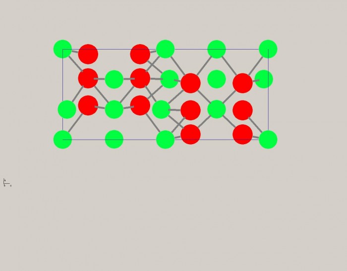

 Post subject: Решаем задачи по КРИСТАЛЛОХИМИИ
PostPosted: 12 Aug 2012 17:53
Joined: 12 Aug 2012 17:47
Posts: 4
Пожалуйста подскажите, как нарисовать решетку FeS? данные такие:
во вложении. Очень буду признательна за любую подсказку. Я даже не знаю с чего начать :(
FeS.doc [37.5 KiB]
Downloaded 609 times
 Post subject: Re: РЕШЕТКА
PostPosted: 12 Aug 2012 17:59
Joined: 12 Aug 2012 17:26
Posts: 373
Начните с ПГ и уточнения, в проекции на какую плоскость стоит задача рисовать.
space group number : 190
setting : 1
Hermann-Mauguin : P -6 2 c
Laue group : 6/mmm
point group : 6_2m
positions
12 i x,y,z -y,x-y,z -x+y,-x,z
x,y,-z+1/2 -y,x-y,-z+1/2 -x+y,-x,-z+1/2
y,x,-z x-y,-y,-z -x,-x+y,-z
y,x,z+1/2 x-y,-y,z+1/2 -x,-x+y,z+1/2
6 h x,y,1/4 -y,x-y,1/4 -x+y,-x,1/4
y,x,3/4 x-y,-y,3/4 -x,-x+y,3/4
6 g x,0,0 0,x,0 -x,-x,0
x,0,1/2 0,x,1/2 -x,-x,1/2
4 f 1/3,2/3,z 1/3,2/3,-z+1/2 2/3,1/3,-z
2/3,1/3,z+1/2
4 e 0,0,z 0,0,-z+1/2 0,0,-z
0,0,z+1/2
2 d 2/3,1/3,1/4 1/3,2/3,3/4
2 c 1/3,2/3,1/4 2/3,1/3,3/4
2 b 0,0,1/4 0,0,3/4
2 a 0,0,0 0,0,1/2
PostPosted: 12 Aug 2012 18:18
Posts: 373
Во, в проекции на а-с примерно так Powder отрисовывает. Железо - красное.
