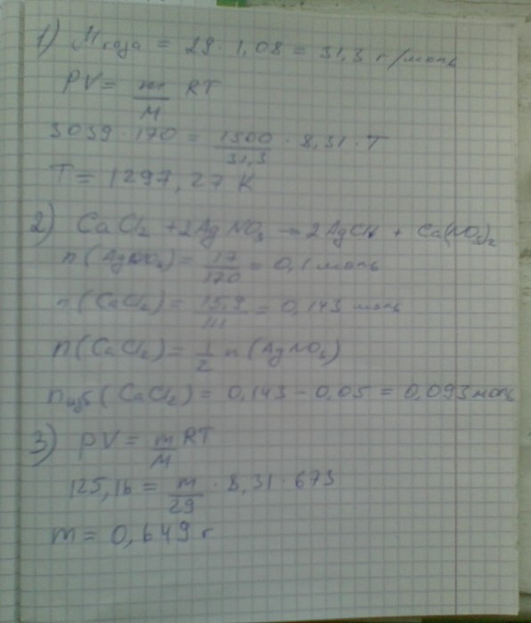

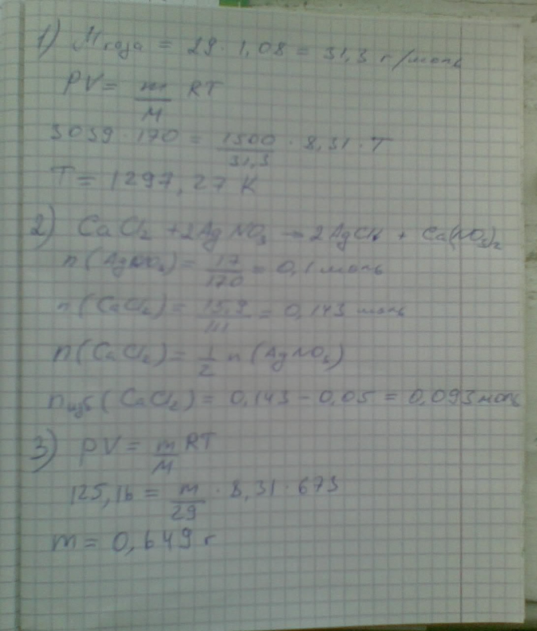

1. Какова температура газа, если его давление составляет 30 атм, масса 1,5 кг, объём 170л, плотность по воздуху 1,08?
2. Смешаны растворы, содержащие 17г нитрата серебра и 15,9г хлорида кальция. Какое вещество и в каком количестве останется в избытке?
3. Найти массу 1л воздуха при температуре 400С и давлении 939 мм рт.ст.
Заранее, спасибо!!!
 Post subject: Re: Пожалуйста, помогите!!!
PostPosted: 29 Oct 2012 16:39
Posts: 12855
PostPosted: 30 Oct 2012 00:16
Joined: 28 Oct 2012 18:57
Posts: 8
БОЛЬШОЕ СПАСИБО!

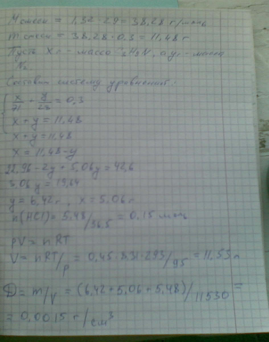

 Post subject: Задача на вычисление плотности газовой смеси.
PostPosted: 06 Nov 2012 16:16
Joined: 27 Oct 2012 01:22
Posts: 27
К 0,3 моль смеси триметиламина и азота, имеющей плотность по воздуху 1,32, добавили 5,48г хлороводорода. Вычислите плотность полученной газовой смеси при 20С и 95кПа.(Здесь надо воспользоваться формулой Менделеева-Клапейрона?)
 Post subject: Re: Задача на вычисление плотности газовой смеси.
PostPosted: 06 Nov 2012 18:33
Posts: 12855
