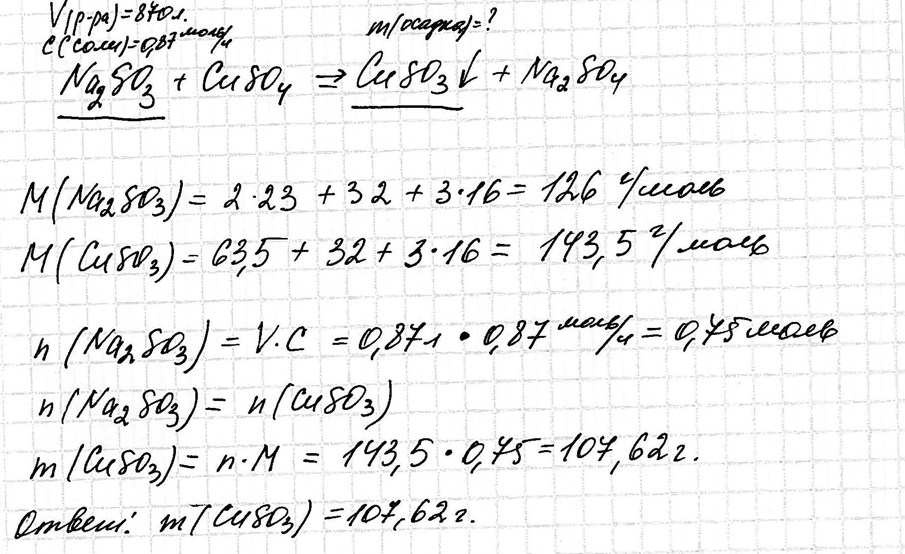

 Post subject: Re: задача на нахождение массы выпавшего осадка
PostPosted: 25 Nov 2010 15:07
Joined: 22 Nov 2010 15:57
Posts: 6
Уважаемые химики!
Кому интересно - прикрепляю решение данной задачи. После безуспешных попыток самостоятельно решить эту задачу - мы обратились за помощью к преподавателю.
Спасибо всем кто пытался помочь!
PostPosted: 25 Nov 2010 16:50
Posts: 69186
Можно сказать одно: преподаватель дал неверное решение.
PostPosted: 25 Nov 2010 20:25
Сложно дать верный ответ на неверный вопрос

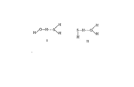

 Post subject: Межмолекулярное взаимодействие! Помогите кто-нибудь!!!
PostPosted: 02 Jan 2011 14:23
Joined: 02 Jan 2011 09:30
Posts: 47
Молекулы сероводорода и воды могут образовать посредством водородной связи два типа молекул
м
Какая из структур I или II более предпочтительна? Одинаковы или различны межъядерные расстояния S—Н—О в этих молекулах?

 Post subject: Re: Межмолекулярное взаимодействие! Помогите кто-нибудь!!!
PostPosted: 02 Jan 2011 15:30
Joined: 09 Apr 2010 17:25
Posts: 639
Location: Моск. обл.
Сера притягивает протоны слабее, чем кислород, поэтому в первом приближении можно пренебречь структурой I.
Межъядерные расстояния очевидно различные.

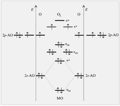

 Post subject: метод МО ЛКАО. интересная тема.
PostPosted: 04 Jan 2011 18:42
Joined: 04 Jan 2011 18:33
Какие свойства молекулы O2 иллюстрирует энергетическая диаграмма, с помощью метода МО ЛКАО
 Post subject: Re: метод МО ЛКАО. интересная тема.
PostPosted: 04 Jan 2011 20:59
Posts: 69186
А по моему это не "интересная тема", а очень банальная ВУЗовская задача.
