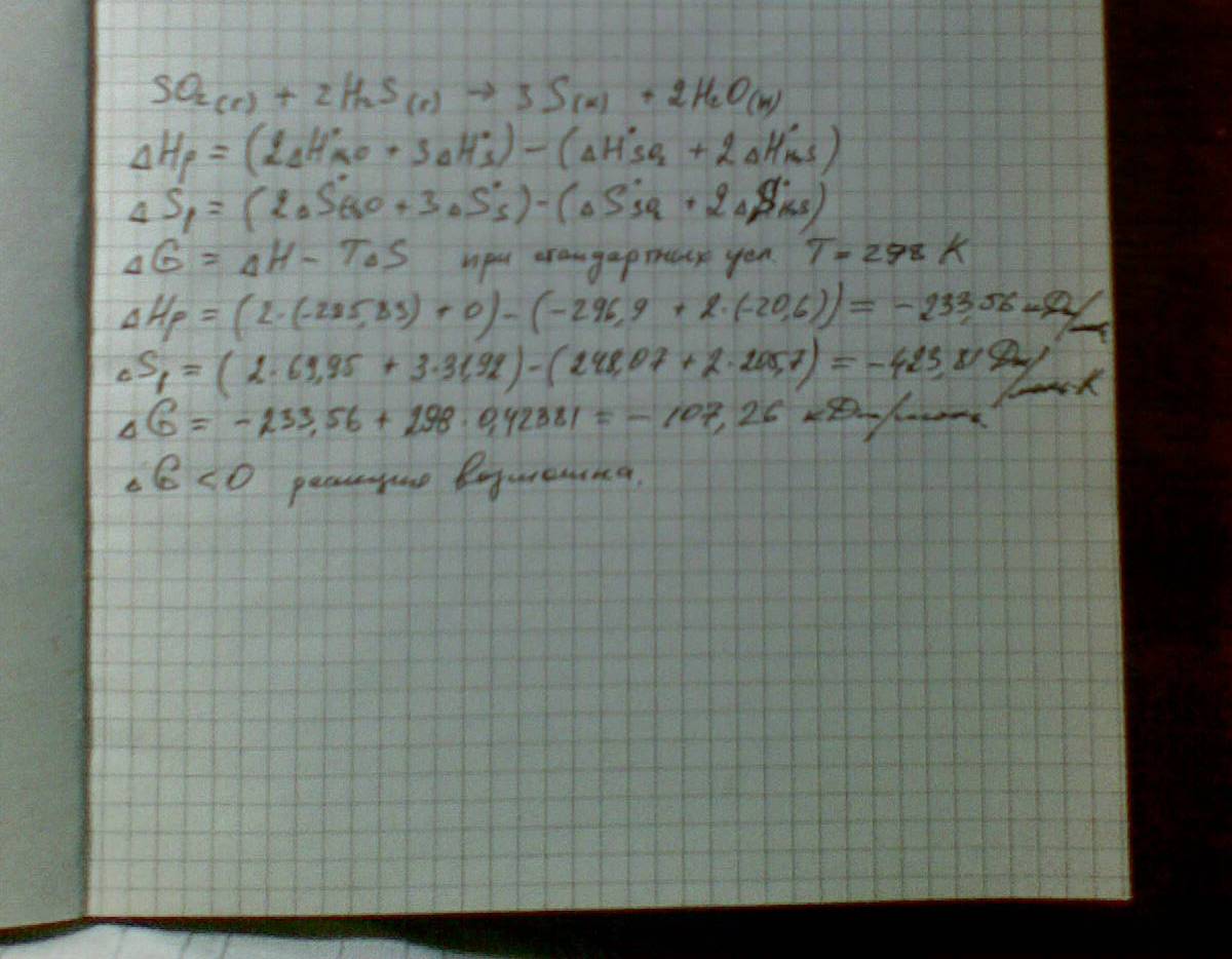

 Post subject: Используя термадинамические велечины веществ,вычислить тепло
PostPosted: 29 Nov 2011 17:33
Joined: 27 Nov 2011 21:52
Posts: 10
Используя термадинамические велечины веществ,вычислить тепловой эффект реакции.Определить,возможна ли эта реакция при стандартных условиях?
SO2(г)+2H2S(г)--->3S(к)+2H2O(ж)
С решением пожалуйста :)
 Post subject: Re: Используя термадинамические велечины веществ,вычислить т
PostPosted: 30 Nov 2011 16:49

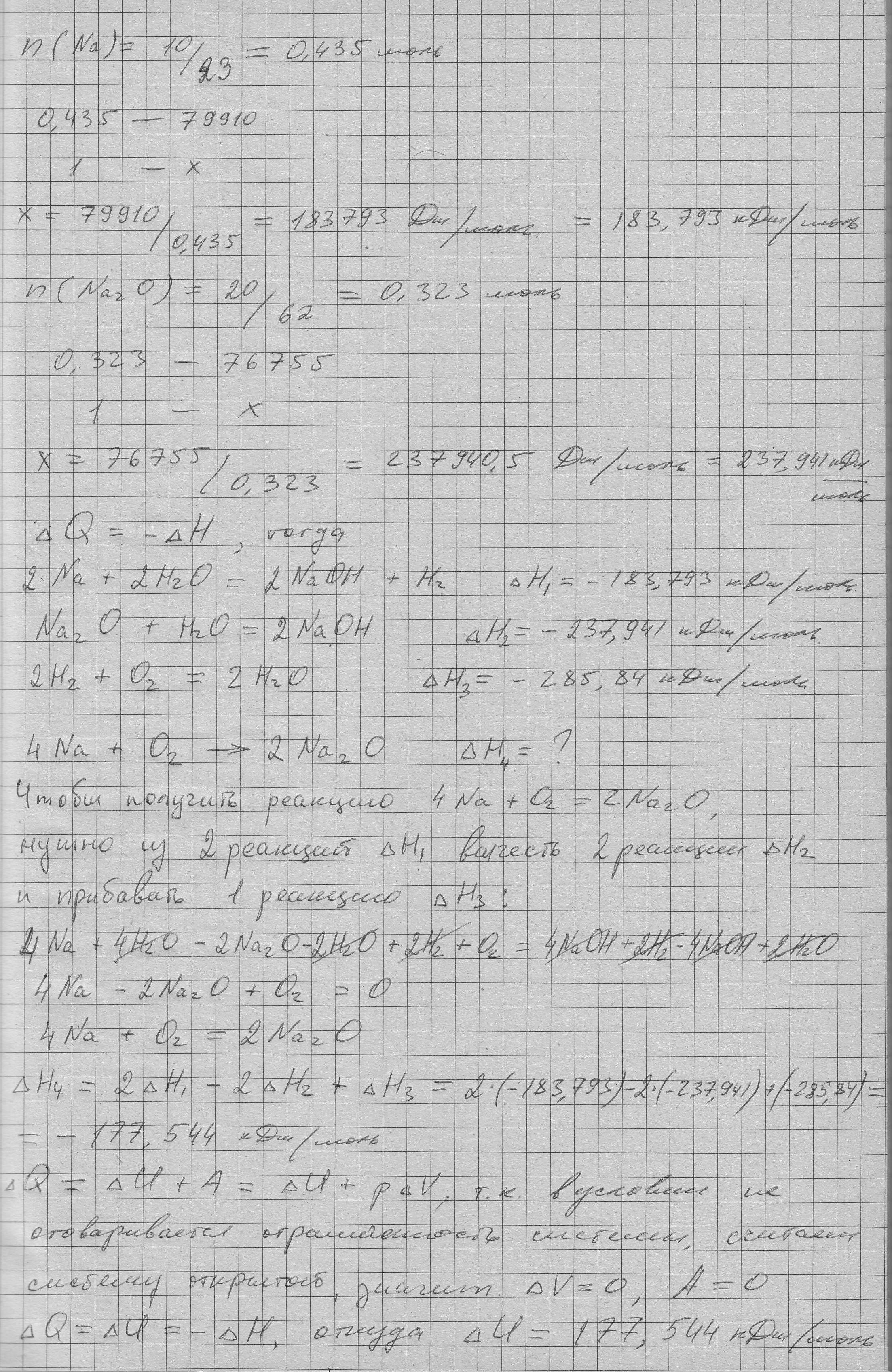

 Post subject: Задача Термохимия
PostPosted: 13 Dec 2011 04:32
Joined: 13 Dec 2011 04:22
Posts: 5
При взаимодействии 10 г металлического натрия с водой при
температуре 298 К выделилось 79910 Дж, а при взаимодействии 20 г
Na2O с водой выделилось 76755 Дж тепла. В обоих случаях вода взята в
большом избытке. Величина стандартной энтальпии сгорания водорода
равна −285.84 кДж⋅моль−1. Вычислите стандартные изменения энталь-
пии и внутренней энергии образования оксида натрия при 298 К.
Срочно!!!
 Post subject: Re: Задача Термохимия
PostPosted: 13 Dec 2011 18:08
Срочно!!!
И куда так спешим?
PostPosted: 14 Dec 2011 01:26
Posts: 5
Очень вам благодарен!!!
