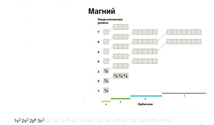

Магний в основном состоянии (3s2)
В возбужденном (3s13p1), валентность соот-но 2.

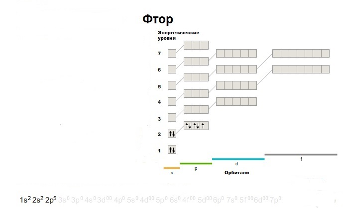

Фтор основное = возбужденное состояние
