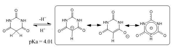

Angeliina wrote:
Напишите схему реакции таутомерных превращений барбитуровой кислоты. Какое из этих превращений не характерно для барбитуратов?
Только двоечник не сможет догадаться ;)

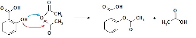

Пишу курсовую по ацетилсалициловой кислоте.
Не пойму механизм реакции получения из салициловой кислоты и уксусного ангидрида. Кто может помочь?

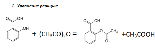

 Post subject: Re: Решаем задачи по ОРГАНИЧЕСКОЙ ХИМИИ
PostPosted: 21 Jun 2013 03:44
