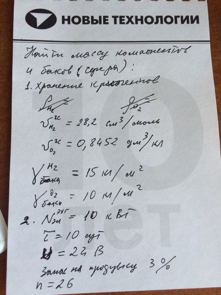

 Post subject: Помогите с расчёткой
PostPosted: 24 May 2015 21:34
Joined: 24 May 2015 21:31
Posts: 2
Не получается решить решить расчётку. Помогите пожалуйста :ak:
File comment: Вот условие

А можно условие написать как в учебнике, а то ничего непонятно.
 Post subject: Re: Помогите с расчёткой
PostPosted: 24 May 2015 23:36
Posts: 2
Найти массу компонентов и баков(сфера):
1. Хранение креагентов
V(H2)ж = 28,2 см3/моль
V(O2)ж = 0,8452 дм3/кг
Вот следующие значения я не уверен, что букву верно напишу, это гамма: γ(H2),бака =15 кг/м2
γ(О2),бака = 10 кг/м2
2.N(ж)ЭХГ = 10кВт
Т = 10 суток
U = 24 В
Запас на продувку 3%
n = 26
