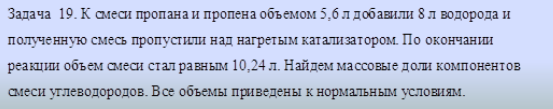

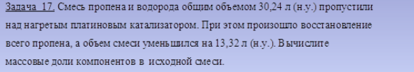

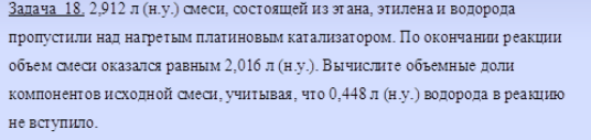

Вот эти задачи я еще не могу решить :( задачу 18 я решила с ответом не сходится на 0,8%, это же много?

Пусть х - масса пропана, г, а у - масса пропена, г.
Составим систему уравнений:
22,4х/44 + 22,4у/42 = 5,6
22,4х/44 - 22,4у/42 + 8 = 10,24
или
0,51x + 0,53y = 5,6
0,51x - 0,53y = 2,24
откуда
х = 7,69 г (70,8 %)
у = 3,17 г (29,2 %)
Пусть x - объем этана, л, y - объем этилена, л, z - объем водорода, л
x + y + z = 2,912
x - y + 0,448 = 2,016
или
x + y + z = 2,912
x - y = 1,568
z = 0,448 + y
Получим
x + 2y = 2,464
x - y = 1,568
Решение которого дает
х = 1,8668 л (64,1%)
y = 0,2986 л (10,3%)
z = 0,7466 л (25,6%)
Пусть х - масса пропена, г, у - масса водорода, г,
По условию в результате реакции образуется:
mпропана = 44х/42 = 1,05х г
22,4х/42 + 22,4у/2 = 30,24
23,52х/44 - 22,4х/42 + 22,4у/2 = 16,92
или
0,53х + 11,2у = 30,24
0,05х + 11,2у = 16,92
х = 27,75 г (95,2 %)
у = 1,39 г (4,8 %)

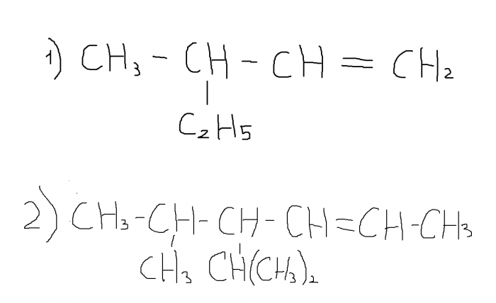

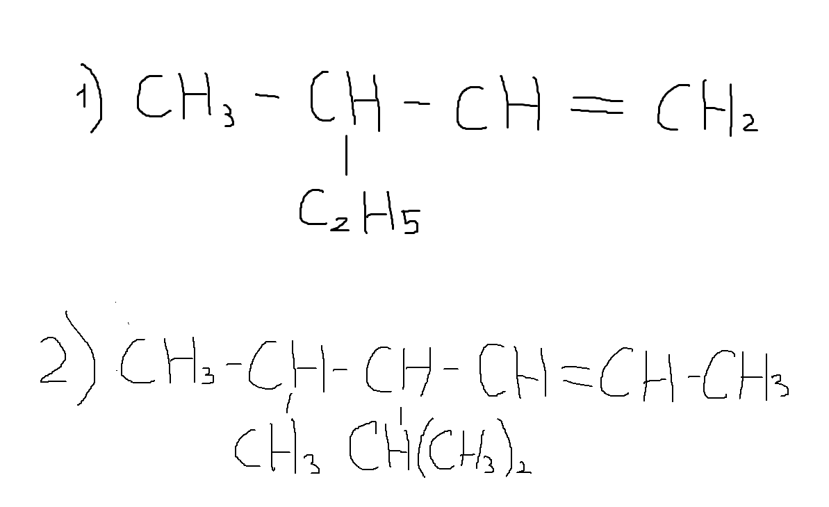

Помогите назвать органические соединения по июпак!!!
