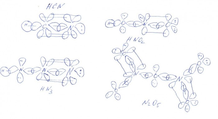

abs72 wrote:
В молекуле N2 атомы азота находятся в sp-гибридном состоянии, а строение молекулы может быть представлено следующим образом: Предположите, какое строение и гибридизация атомов реализуются в следующих азотсодержащих соединениях: HCN, HN3 (азидоводород) N2O5, HNO2. Нарисуйте возможные структурные формулы (если возможно описать строение несколькими структурными формулами – напишите предельные и мезомерные структуры).
C некоторыми условностями (валентные углы не везде соблюдены для упрощения процедуры рисования):
