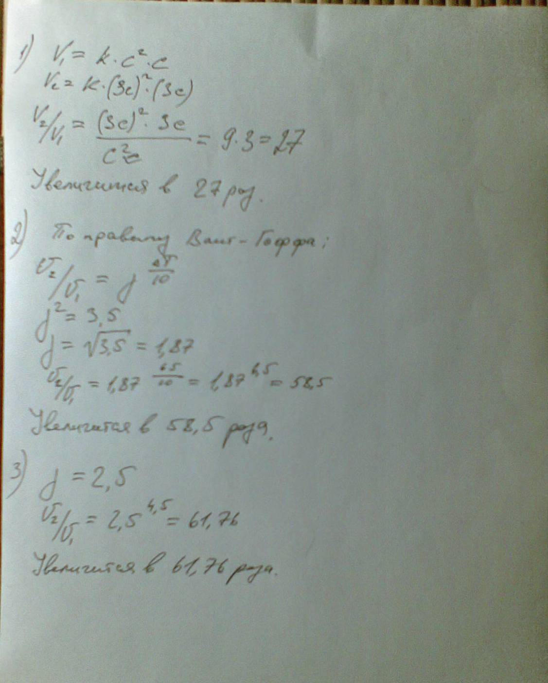

PostPosted: 24 Nov 2011 20:24
Joined: 05 Nov 2011 21:26
Posts: 12
Как изменится скорость образования оксида азота(IV) в соответствии с реакцией
2NO(г) + O2(г) = 2NO2(г)
если давление в системе увеличить в 3 раза, а температуру оставить неизменной?
Скорость некоторой реакции увеличивается в 3,5 раза при повышении температуры на 20 к. Во сколько раз увеличится скорость при повышении температуры от 20 до 85 °С?
Скорость некоторой реакции увеличивается в 2,5 раза при повышении температуры на 10 к. Во сколько раз увеличится скорость при повышении температуры от 10 до 55 °С?
 Post subject: Re: задачи на скорость реакции
PostPosted: 25 Nov 2011 02:27
