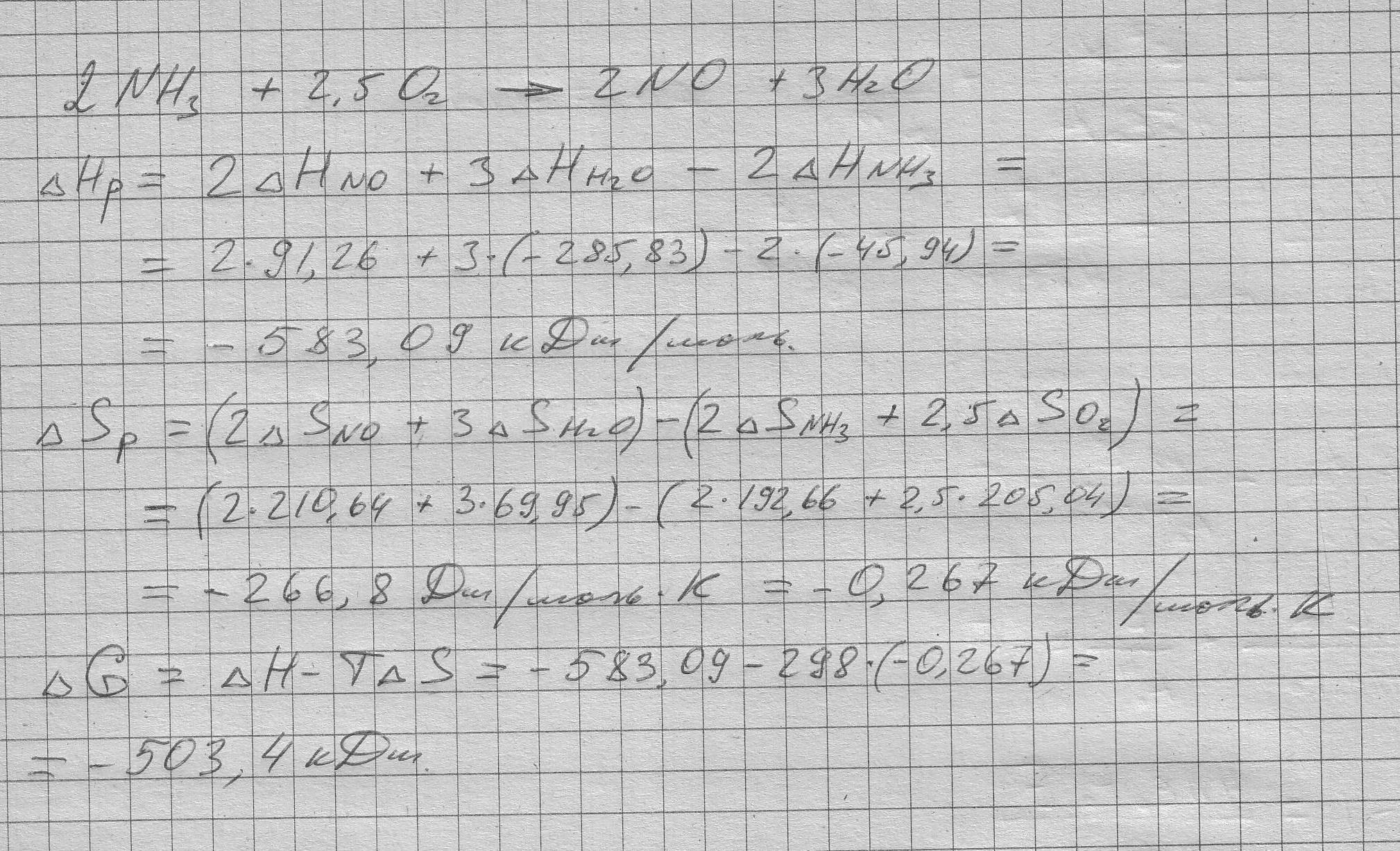

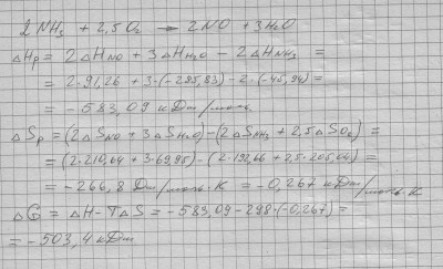

по данным таблицы вычеслить :delta: G0 реакции и определить принципиальную возможность ее осушествления при стандартные условия; 2NH3(г)+2.5O2(г)=2NO(г)+3H2O(ж).
 Post subject: Re: по данным таблицы вычеслить
PostPosted: 16 Dec 2011 20:08
По таблице определяем :delta: Н и :delta: S реакции, а потом :delta: G = :delta: H - T :delta: S
Стандартные условия Т = 298 К
реакция возможна при :delta: G < 0
PostPosted: 16 Dec 2011 20:44
Joined: 15 Dec 2011 16:09
Posts: 14
ОТВЕТ ДОЛЖЕН БЫТЬ -572,4кДж но у меня он не выходит.
PostPosted: 16 Dec 2011 21:53
А вы :delta: S из джоулей в килоджоули не забыли перевести?
PostPosted: 16 Dec 2011 23:31
Posts: 14
вроде нет
PostPosted: 17 Dec 2011 00:34
Posts: 14
можете сделать?
PostPosted: 17 Dec 2011 01:59
аслан wrote:
можете сделать?
получается -502,4 кДж значит опечатка в ответе
PostPosted: 17 Dec 2011 02:24
Posts: 14
пришлите решение у меня вообше -490получается
PostPosted: 17 Dec 2011 03:24
PostPosted: 17 Dec 2011 15:02
Posts: 14
спасиба
